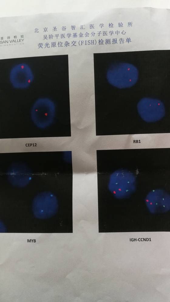

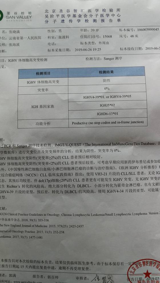

三疗后这样的慢淋情况必须做自体干细胞移植么?请教各位

服用伊布替尼12天,白细胞降到2.9,医生让停药,继续化疗。

本来慢淋不用移植的,但是你可能已经是转化大B了,而且IgVH未见突变,总体预后不良。干细胞移植可能会获益的。
