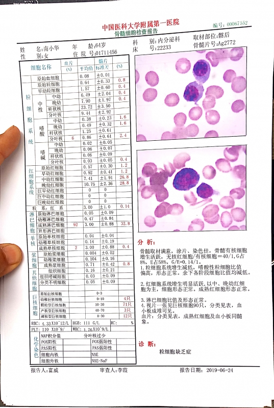

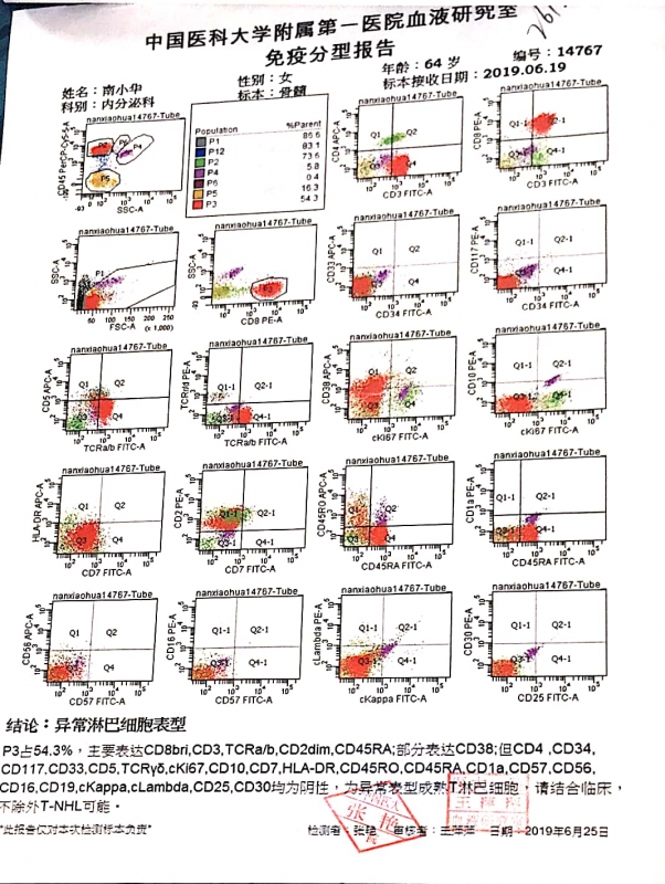

我母亲本是甲状腺结节,结果是旁腺激素高,血钙高,县城医院打了降钙素,说做不好手术,后转到沈阳医大一院,化验就发现白细胞低,粒细胞为0,怀疑血液病,做骨穿刺,得到这2个报告,说要继续做病理分析,请问大家具体需要做啥检查?我母亲现在天津血液研究所就医,还没排上床位呢。。。555着急呀

 楼主| 发表于 2019-7-8 15:11:29 | 显示全部楼层 来自: 中国辽宁沈阳
啥意思?就是骨穿的结果?现在好迷茫呀

发表于 2019-7-8 17:18:14 | 显示全部楼层 来自: 中国北京
有类风湿吗?免疫表型确实有点像T-LGL,不过免疫表型报告里前面说可疑细胞主要表达CD45RA,后面又说CD45RA阴性,非常让人无语,不知道还有哪些是因为不认真写错了。
