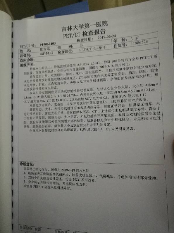

能看看派特吗?是侵犯骨髓了吗?

各位大神和老师帮忙看看。@橙色雨丝

发表于 2019-6-25 08:31:28 | 显示全部楼层 来自: 中国
具我不专业的看法,你这个不是骨髓侵犯,至少Pt上说明了考虑反应性改变,

发表于 2019-6-25 11:04:37 | 显示全部楼层 来自: 中国北京
非霍奇金淋巴瘤不能依据PET来判断是否存在骨髓侵犯。

 楼主| 发表于 2019-6-25 11:55:19 | 显示全部楼层 来自: 中国吉林吉林市
谢谢老师。我看老师说过像我家孩子这样的间变大alk阴性达到缓解后必须得移植吗?自己移植可以吗? 我家现在走的是AABBCC方案。复发率高不高?

发表于 2019-6-25 13:22:54 | 显示全部楼层 来自: 中国北京
贺铭爸 发表于 2019-6-25 11:55
谢谢老师。我看老师说过像我家孩子这样的间变大alk阴性达到缓解后必须得移植吗?自己移植可以吗? 我家现 ...
是否移植根据具体情况决定,这不是个必须或不必须的问题。
