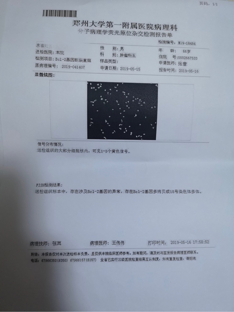

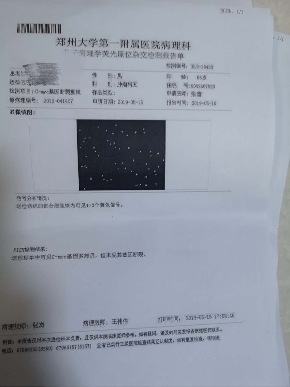

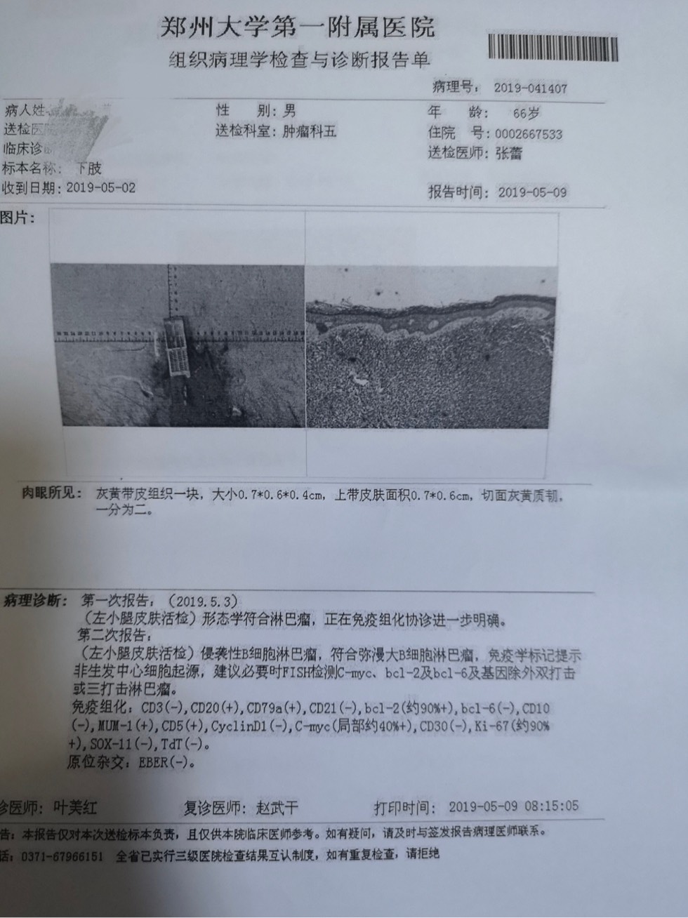

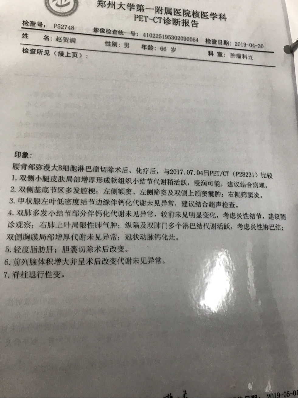

我父亲属于治愈20个月后复发,两周前做了PETCT彩超之类的检查,只有左腿下肢轻度代谢,由于中间做活检 免疫组化 fish等检查用了快两周时间,这期间父亲的左腿下肢又出现三个皮下硬结节。医生说属于三表达,不是太懂,求大神指教这些指标代表什么?主治建议的治疗方案是:来那度胺+美罗华+腿部放疗。不知道这个治疗方案够不够呢?附上检查结果,求大神们帮忙看看方案 @橙色雨丝

不知道什么是三表达,国际上对此没有共识。看病理符合非生发中心双表达淋巴瘤的定义,从年龄等因素考虑可以尝试一下R2方案+放疗。

没做基因检查吗?

做了
