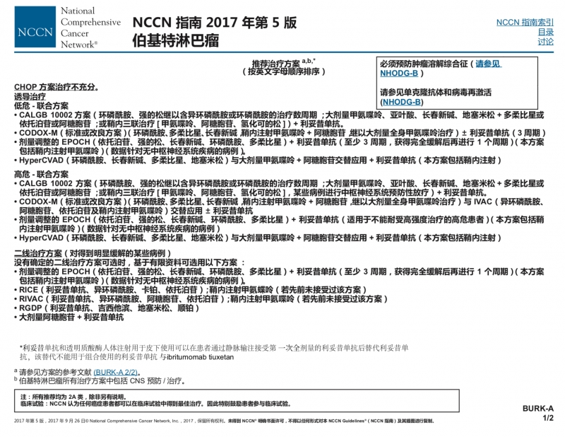

后天就要上化疗了,今天医生跟我说用hyper-cvad方案,其中在阿霉素的选择上,医生强烈建议用多柔比星脂质体,说是这个效果更好,副作用更少。我想问问这个多柔比星跟表柔比星的疗效真的有差这么多吗?如果把这里的多柔比星改成表柔比星,然后再加个美罗华,这样效果会更好吗?还是??@橙色雨丝

NCCN指南只推荐左心室功能不全或非常虚弱的患者用脂质体多柔比星替代多柔比星,要么是美国的专家没有中国的专家聪明,不知道前者的效果更好,要么是美国的专家认为心脏没有问题的大B患者不配用更好的药。对于伯基特淋巴瘤来说,NCCN指南中没有见到脂质体多柔比星,也许他们忘了世界上还有这种副作用更小效果更好的药吧。
