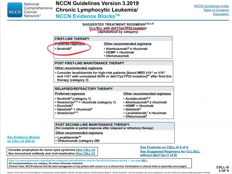

我父亲17年底诊断慢淋,一直没用治疗,直到18年年底吃留可然一个月,后出现贫血症状,血小板和血色素都在掉。检测IGHV突变比例大于2%,TP53外显子4号错义变异。医生综合考虑给出几个化疗方案:1、弗达拉宾+ 环磷酰胺;2、伊布替尼+美罗华。我想问请教一下,像我父亲这样的用常规的化疗手段是否有用?副作用是否大?伊布替尼和美罗华又是否有效?我现在也不知道该选哪个方案了……迷茫中!

TP53突变慢淋化疗无效,应该直接上伊布替尼,但没有必要联合美罗华。

 楼主| 发表于 2019-3-6 13:29:05 | 显示全部楼层 来自: 中国江苏苏州
伊布替尼单药吗?不用配合其他的事吗?您的意思是我父亲这样的,美罗华没有太大的作用是吗?

发表于 2019-3-6 15:05:20 | 显示全部楼层 来自: 中国北京
最新的NCCN指南中,对于TP53缺失/突变的慢淋,伊布替尼单药是推荐方案,美罗华+伊布替尼不是。
