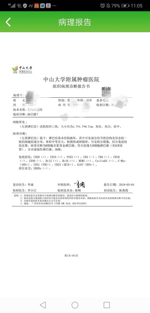

发表于 2019-2-17 17:42:17 | 显示全部楼层 来自: 中国北京
没有做FISH吗?病理报告中说合并滤泡,同时c-Myc约40%,Bcl-2+,ki67约85%,这种情况下需要排除双重打击。

383
2025-5-12
发表于 2019-2-17 18:05:12 | 显示全部楼层 来自: 中国北京
大B淋巴瘤家属 发表于 2019-2-17 17:56
当时什么都不懂,中肿那边开什么做什么,这样fish看报告是没有,那我们问教授要不要补做。
如果没有做过FISH,那么应该做一下,用原来的蜡块就可以,有条件也可以做一下二代测序。如果是双重打击,说明当初用R-CHOP治疗不够充分,也可以解释为什么会迅速复发,接下去最好直接去做CAR-T,其它办法都效果欠佳。如果不是双重打击,可以考虑先用二线方案试试,如果有效,下一步自体干细胞移植。
