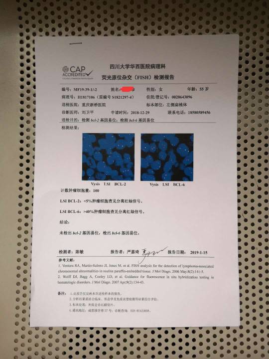

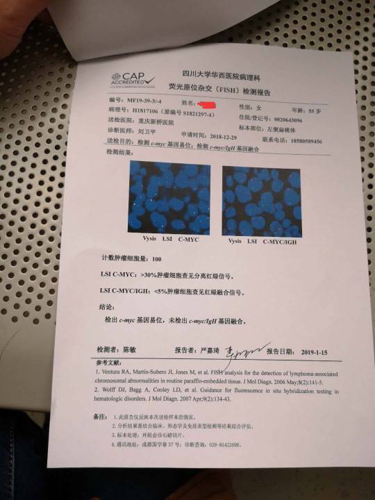

看到
网上说cmyc 如果没和igh 基因重排而是和其他基因重排,那就和没发生cmyc 基因重排的预后一样,那是不是非igh 融合的双打击淋巴瘤的预后还是很好的?请教各位大神

在少数病例中,MYC重排的伙伴基因是非IG基因而是其它例如Bcl-6或Pax-5等,这种情况下,c-Myc的mRNA和蛋白水平相对较低,“可能”对预后的影响不是很大。IG基因包括IGH,IGK和IGL,所以,排除IGH基因重排并不等于MYC重排的伙伴基因是非IG基因。
