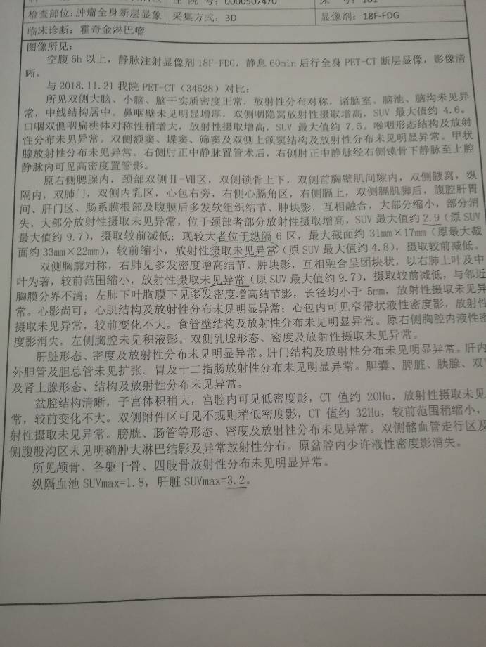

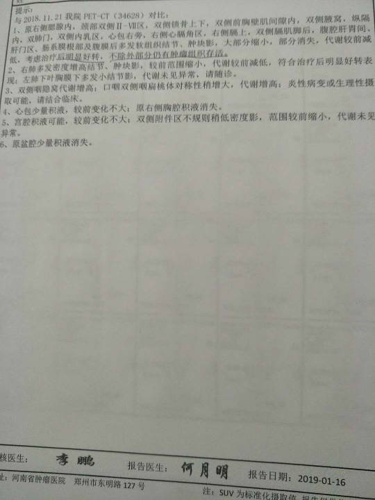

老婆经典霍奇金结节硬化型4期,经过两疗程ABVD方案后进行派特评估,请大家看看是否CR,主任想换二线方案,大家看看有没有必要!!!

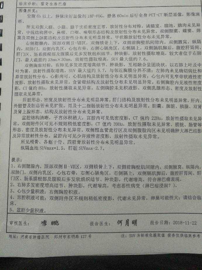

这是化疗前

效果很好啊 你看看nccn指南

我们原来主任说过想一次性压制,减少复发的可能

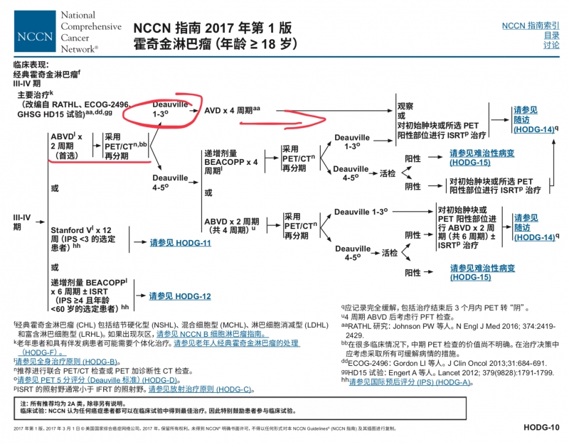

经典霍奇金的各种方案中,如果不考虑Bretuximab vedotin,只有BEACOPP增强比ABVD的效果更好,不过毒性也大很多,如果换成这个,理论上勉强说的过去。如果考虑换其它方案,那么,在ABVD效果显著的情况下,换一个效果不如ABVD,毒性却比ABVD更大的二线方案,意义是什么?

谢谢大神,主任说继续用ABVD请问目前属于Cr吗

经典霍奇金中期评估不是为了确定是否CR,而是根据多维尔评分确定是否用同样方案继续做下去以及再做几个疗程。现在评分是3分,国际上倾向于用AVD再做四个疗程,不过国内还不太敢把博莱霉素省略,况且IV期还是考虑治疗强度要大一些。
