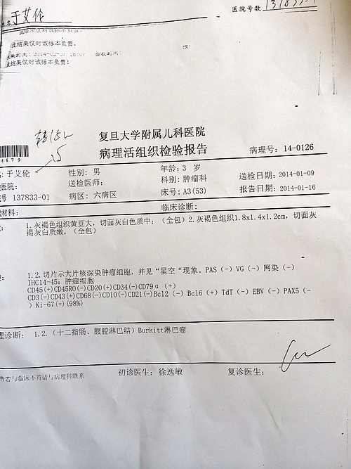

     我孩子3岁,目前在上海复旦儿科接受化疗。上海诊断为:非霍奇金伯基特淋巴瘤(burkitt,III期,R4组),BMP方案,化疗六个疗程,目前第三个疗程结束。
    来到了淋巴瘤之家这个大家庭后,本人学到了很多,感觉很温暖。同时,又意识到病理会诊的重要性,于是将切片发到北京请洪飞帮忙让周晓鸽会诊,会诊结果与上海一样:非霍奇金伯基特淋巴瘤。 但是免疫组化我发现上海和北京部分不一致:上海报告CD10为阴性,北京周晓鸽CD10 为阳性,又如北京报告中Mum-1部分细胞阳性而上海报告总没有体现。我想问大家:
1、 在都确诊为伯基特淋巴瘤的情况下,CD10 会诊不一致会不会影到用药?
2、Mum-1部分细胞阳性而上海报告总没有体现,问题大不大?
3、FISH检查是什么意思,我们有必要做吗?
4、请大家再对比2份报告,看看有什么其他的看法。
答: 不会。
答: 不大。
答:FISH是分子病理检查。当免疫组化不确定时需要开展。
