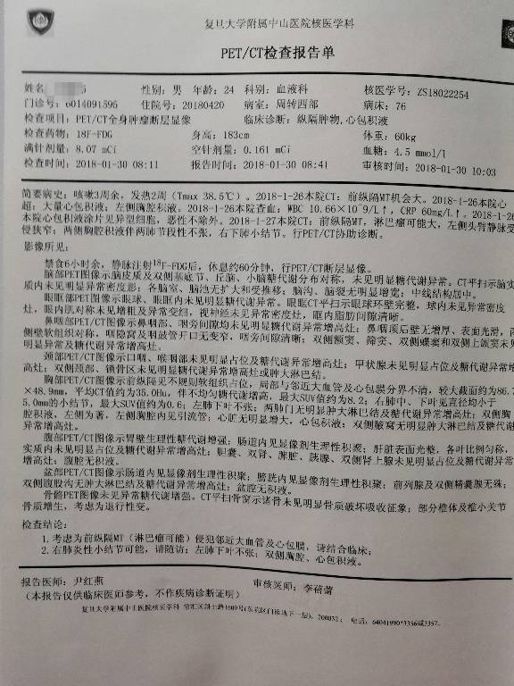

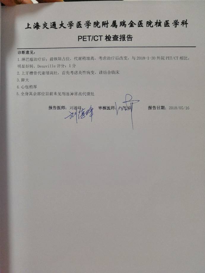

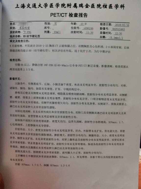

本人霍结节硬化型2期A,只有纵膈一处地方有肿瘤,二疗后petct检查,显示肿瘤已经没有活性,评分为1分,医生说效果很好,但是还是要我打完6疗。
现在正在打4疗,想问问各位大神,是不是可以打完4疗再去放疗,效果会不会更好一点,觉得6疗似乎有点多了……
附上化疗前的petct报告
以及二疗后的petct

你这个位置放疗比较麻烦,可以去咨询下放疗医生。

医生说六疗后再看情况要不要放疗
