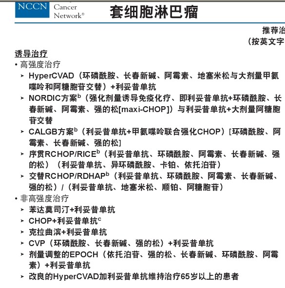

传统的RCHOP效果很差,大剂量化疗加自体移植是更积极的解救方式

NCCN有一标注,一项临床试验证实RCHOP并不优于CHOP方案

对于套细胞淋巴瘤的患者R-CHOP方案肯定是不够的,容易复发。
