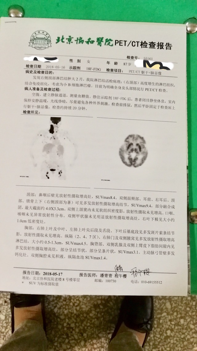

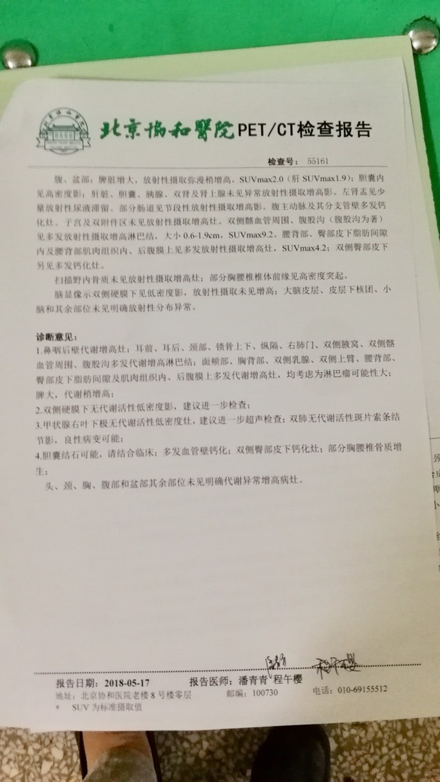

颈部8.4,腹股沟9.2,是说将近转成侵袭性淋巴瘤了吗?怎么通过这个结果来判定分期?需要骨穿吗?

活检病理分型是确诊惰性的?有什么症状?发烧吗?

我家SUV值是10.3,医生说是相对惰性,再观察期间

您的骨髓情况怎么样?

我一个滤泡suv值12.6呢,医生让我重新做了病理排除了转化可能。这有可能是病情进展期,也有可能是在活检伤口附近受影响。

需要骨穿看有没有骨髓侵犯,还要取suv值最高处做病理,看有没有大细胞转化。
