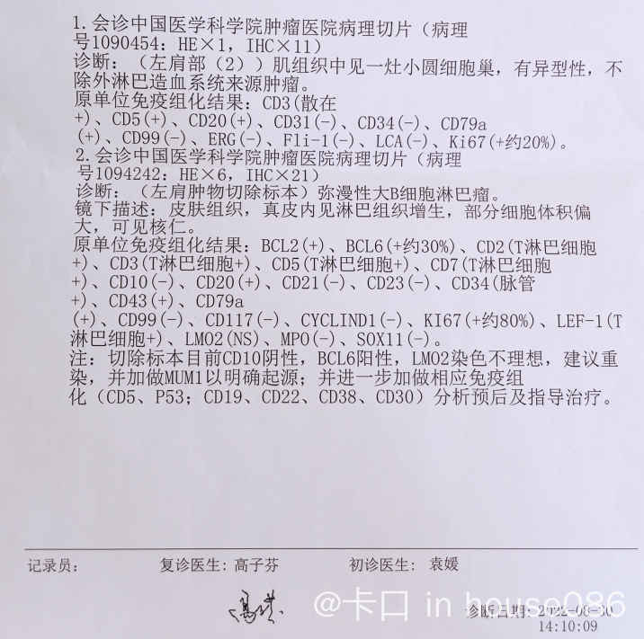

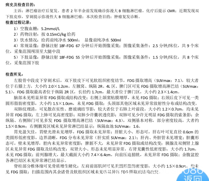

父亲2022年8月确诊弥漫大B细胞淋巴瘤,肩部肿物,经过R-CHOP*6-R*2治疗后,于2023年1月底结疗,当时petct提示CMR。2025年因腿部发现肿物,经活检、免疫组化和petct检查,确定为侵袭性淋巴瘤复发。目前医生建议CART或双抗联合治疗。主要有以下几方面疑惑,望各位专家、病友释疑:

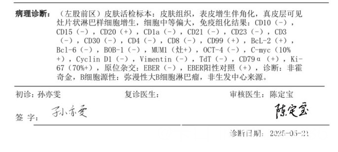

4、免疫的结果是CD20+、cd99+、bcl-2+、MUMI(灶+)、c-myc(10%+)、cd79a+、ki-67(70%),EBER阳性对照(+),诊断为非霍奇金,B细胞源性:弥漫性大B细胞淋巴瘤,非生发中心来源。这种情况适合CART还是更适合双抗?cart的型号和双抗的型号都很多,更适合哪种?需要同时三靶点还是双靶点?

年龄多大?原则上说,缓解两年以上的复发不算是短期内复发,标准治疗是二线化疗+移植,不是CAR-T,年龄不适合移植的患者可以考虑CAR-T,但需要先做桥接治疗。另外,从病理和临床表现来看,应该是原发皮肤弥漫大B细胞淋巴瘤,腿型(Primary cutaneous diffuse large B-cell lymphoma, leg type),这种类型预后不太好。双抗目前不考虑。

雨丝老师,这两天拜读了您所有的文章,对大B淋巴瘤稍微清楚些了,谢谢您的分享,才让众多病友逐步掌握淋巴瘤基础知识。父亲病理主要体现为CD20+、CD79A+、bcl-2+、c-myc(10%)、ki67(70%),未见cd19,不知道这种用阿基仑赛注射液car-t单耙点管用吗?还是高罗华双抗更对症?还是单耙点cart加cd20单抗药物?您提到的Pola br真的没希望嘛?看到论坛里有人分享在道培医院做的cd19和cd20双耙点cart取得较好的疗效,我父亲这个情况是不是也适合?感觉对单耙点信心不足,不太明白,还请您指导。

大B的常规免疫组化是不做CD19的,是否表达不知道,是否适合使用靶向CD19的CAR-T也无法判断,只能说大概率是有效的,双靶点CAR-T从未与单靶点做过随机临床试验,没有公平比较的基础。目前双抗无论是在缓解率还是治愈率上与CAR-T都无法相提并论。
