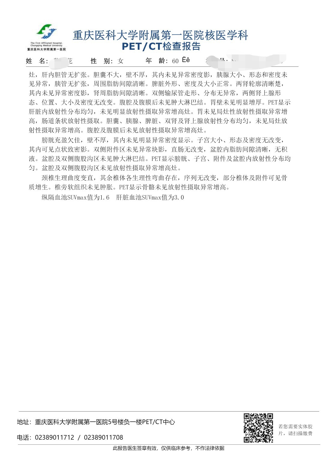

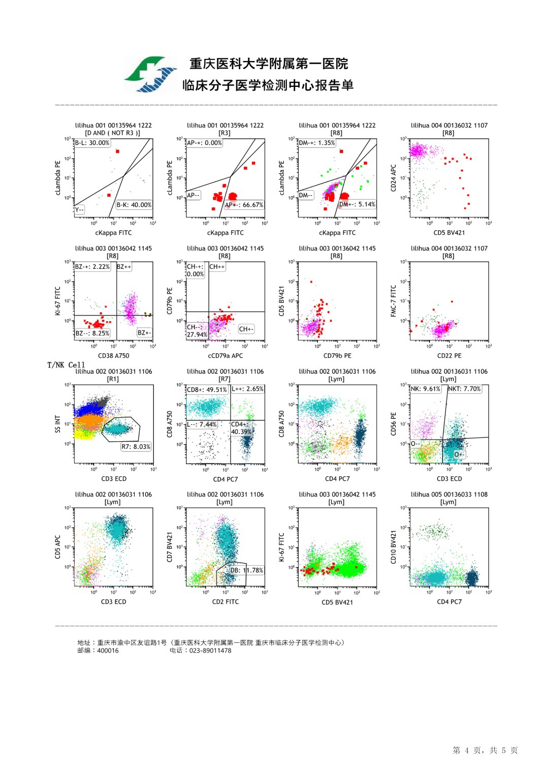

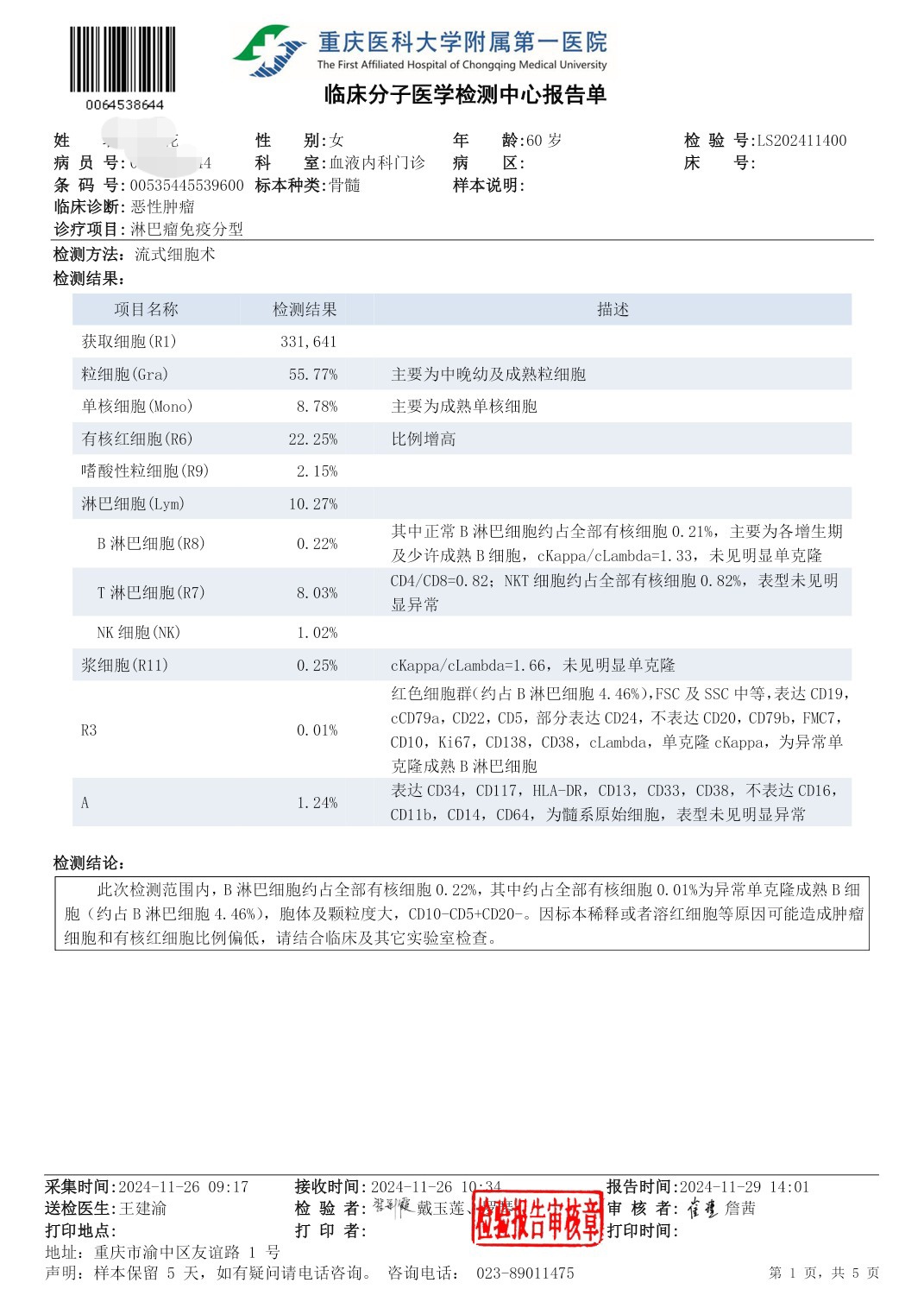

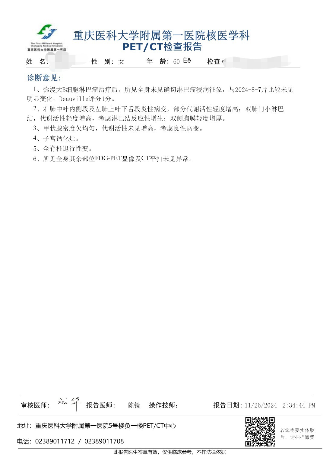

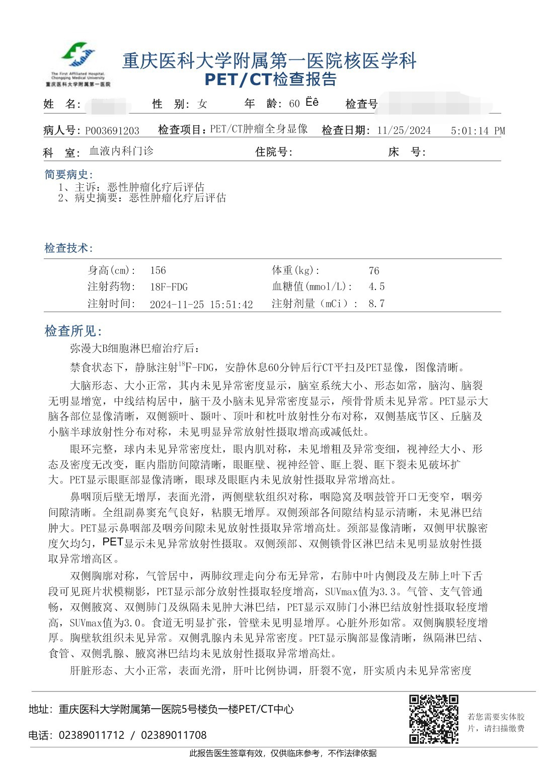

8个疗程结束了,petct1分,骨髓流式报告还显示0.01%异常单克隆成熟B细胞,这还是有残留吧,不知道后期怎么办?目前在吃泽布替尼,还需要单抗维持吗?@橙色雨丝 求雨丝大神帮忙看一下

不确定,正常人也可以有低水平的单克隆B细胞增生。

这就难做选择了,我们主治医生始终认为骨髓里面还有残留,从最开始的5.15%异常单克隆B细胞,到现在0.01% ,最开始骨髓也没有做活检,只做了穿刺和流式。
