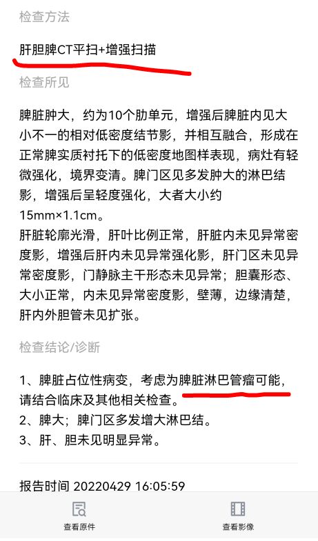

1.这是第一次做得pet-Ct。还有做pet之前其他医院做的增强CT(淋巴管瘤),本以为虚惊一场,但现实就是如此。

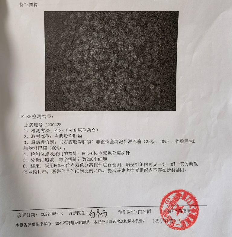

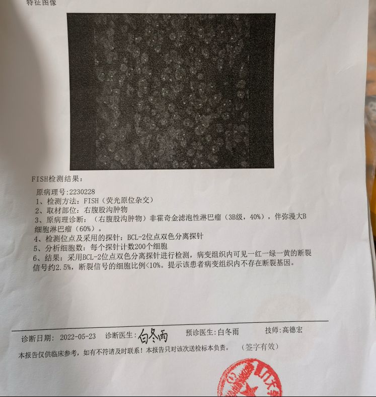

3.fish检查报告

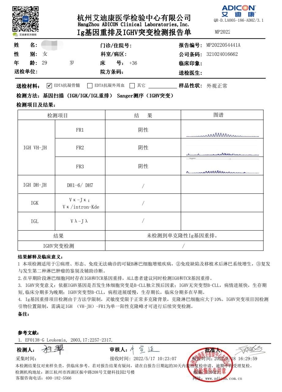

4.IG基因重排及IGHV突变检测报告单

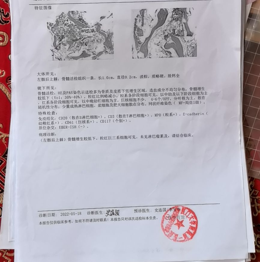

6.骨穿:骨髓没浸润

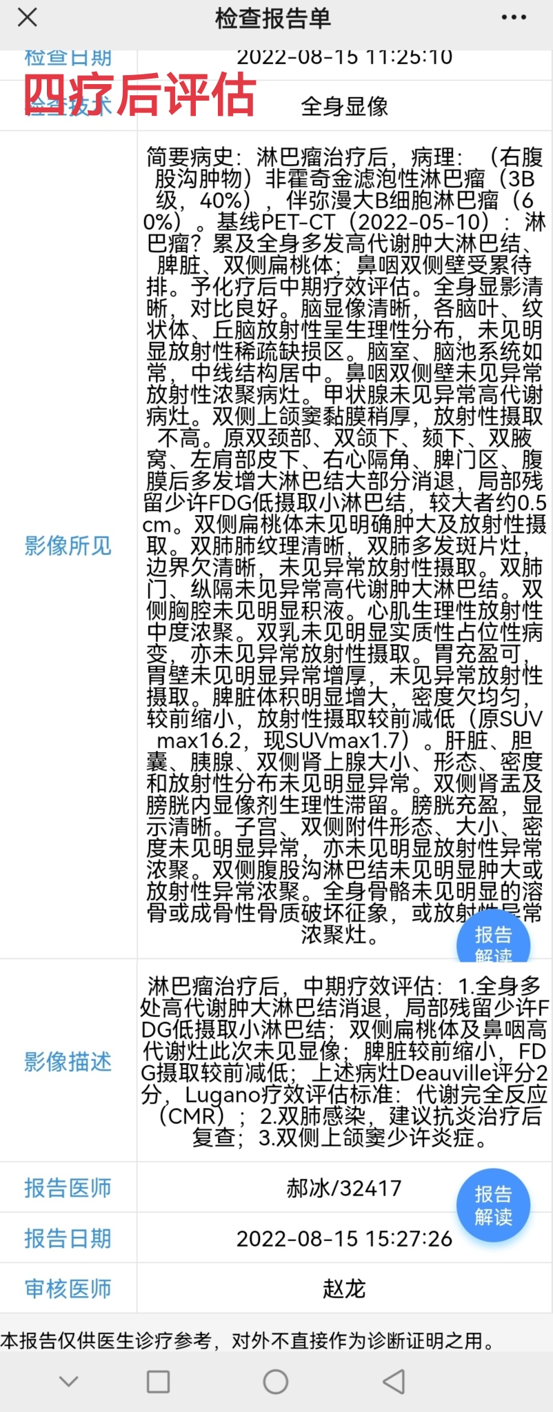

@战斗先生 @橙色雨丝 两位老师,我四疗评估CR了,但目前遇到两个问题,求助:1.四疗时医生是说6疗结束后+2次美罗华巩固,吃拿那维持两年,五疗改6疗结束后+2次美罗华巩固,美罗华维持两年。对于滤泡3B级用美罗华维持的意义大吗?如果不用美罗华维持,还有其他法子?
2.战斗老师,你之前说考虑乳腺有累及,建议4次鞘注,我已经做了2次。这次第六疗过来说6疗结束要静脉注射2次大量甲氨蝶呤,挨过2次腰穿了,不太理解怎么突然变了,我理解错了吗。
