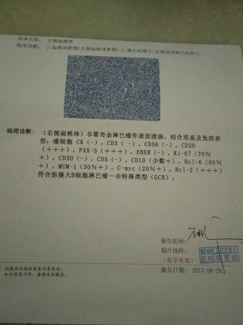

将近结疗,换了医生,petct是必须要做的,只是管床医生要去做fish和二代基因检测,不明白这个是否必须?何况不是小费用啊,请大神们指教!同时附上病理免疫组化

FISH有必要,需要排除双重打击,二代测序从医生的角度来说有必要,从患者的角度来说如果经济条件不是很充裕则没有必要,即使是美国的医院对于弥漫大B来说二代测序也仅限于在临床试验的前提下进行,保险公司不给报销,一般患者都不做。

有很多作用,比如说了解各种基因突变在淋巴瘤中的发生频率,了解各种基因突变对不同化疗方案的应答率,了解基因突变对目前已有的靶向药物的影响,辅助进行预后判断等等,如果我是医生的话一定希望所有淋巴瘤患者都做这样的检查,无非是多花一些钱而已。不过,根据二代测序的结果指导治疗还处于探索阶段,患者是否能够从中获益还不确定。

例如,我妈免疫组化是弥漫大b,生发中心,非特型。现在用r-chop。一疗后b超瘤子小掉一半。但不知道是否是双打击?如果去做鱼,做出来去双打击,难道就不用这个方案了?
2026-2-20
发表于 2018-4-4 10:38:30 | 显示全部楼层 来自: 中国北京
于燕往返 发表于 2018-4-4 10:12
例如,我妈免疫组化是弥漫大b,生发中心,非特型。现在用r-chop。一疗后b超瘤子小掉一半。但不知道是否是 ...
改EPOCH。

没有注意到你这个是83岁的患者,这个年纪做不做FISH都两可,如果能够耐受常规剂量的CHOP就很不容易了。
