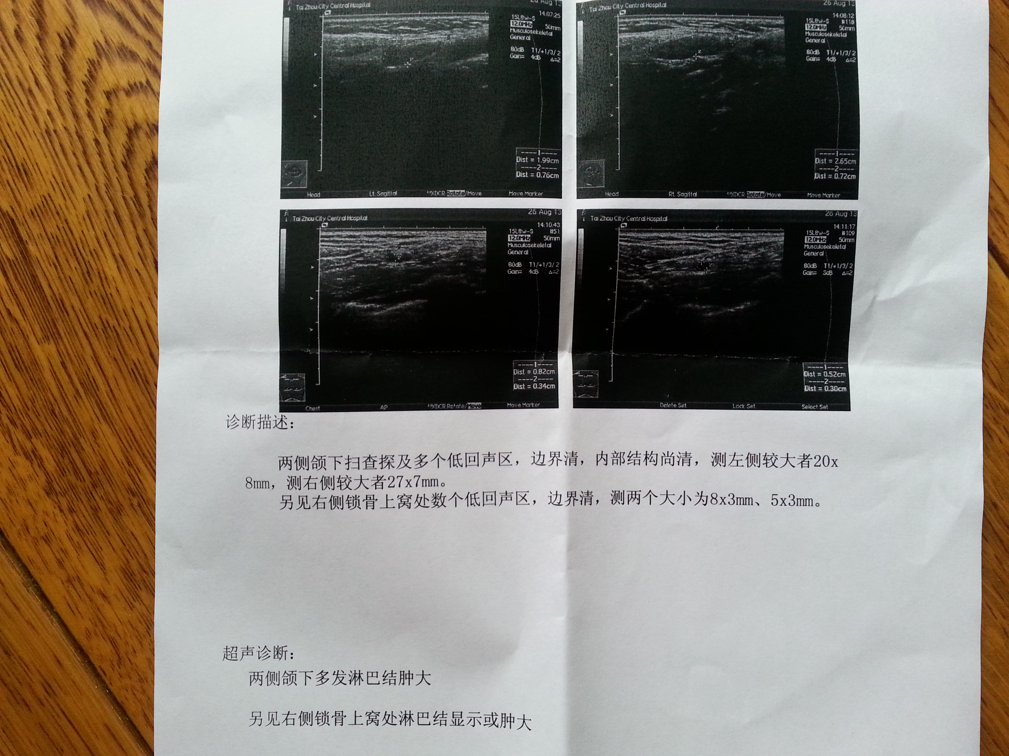

    身上有多个淋巴结,总是心里慎的慌,总是想搞清楚为什么肿大,为什么多发。自打大伯伯以前得过淋巴瘤,心里就更加慌。乏力还在继续,偶尔的头昏胸闷,摊上还在哺乳期,好多检查都不能顺利进行,只能B超来B超区的,请大神帮忙看下,需要去医院强烈要求活检不?
7月31号颈部B超
7月31号颈部B超
这是7月31日的颈部B超

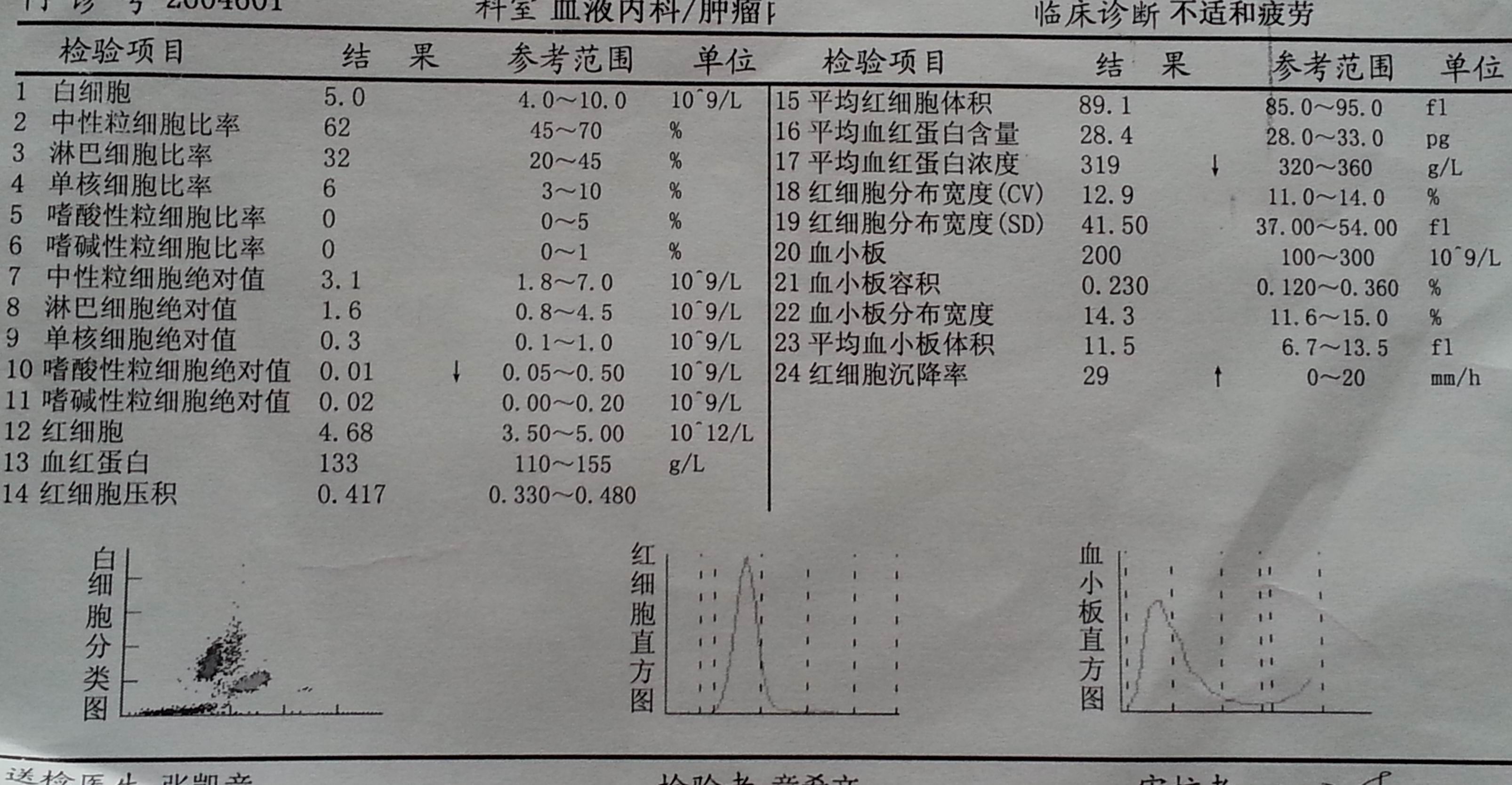

7月31日血常规检查
7月31日血常规检查
这是7月31日的血液检查
8月26日颈部B超
8月26日颈部B超
这是8月26日的B超检查。
      一个月淋巴增多又增大,活检又不让,焦虑!

唔……图加载太慢,总之如果长径超过2了可以强烈要求活检。

 楼主| 发表于 2013-8-28 16:29:58 | 显示全部楼层 来自: 中国浙江台州
都27*7了,说是切下来就一点,考虑换家医院活检

发表于 2013-8-29 11:29:53 | 显示全部楼层 来自: 中国四川成都
医生可能认为短径不够,形态上正常,所以不予切除。换家医院估计也是这样。

发表于 2013-9-21 16:13:39 | 显示全部楼层 来自: 中国北京
我的也22X0.7了!

发表于 2013-9-23 13:05:52 | 显示全部楼层 来自: 中国广东深圳
建议活检穿刺..
原因有:1 血沉偏高了.都29
         2 大小超过1.5CM 并且持续增加 有必要考虑进行穿刺活检.
祝好
