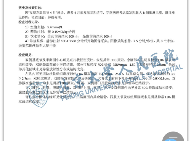

谢谢大神,好专业,我妈妈只有一处,乳腺部位,摄入值25,这个值没有可对比参照的数据呀
pet报告上会有写纵隔血池和肝血池的数值的,如果没有写可以问下核医学科的医生,但是肝血池的数值一般2-4左右,乳腺部位的25肯定是有问题的,具体的需要问下医生。

 楼主| 发表于 2023-9-11 17:38:25 来自手机 | 显示全部楼层 来自: 中国辽宁锦州
麻烦热心的网友帮忙看看,多谢

腊梅妈妈的儿子 发表于 2023-09-11 17:38
麻烦热心的网友帮忙看看,多谢
你这个是治疗之前的pet吧,看你最近发的主题里面的pet,已经CR了

 楼主| 发表于 2023-9-12 13:01:58 来自手机 | 显示全部楼层 来自: 中国
是的,亲,三疗后目前看效果不错谢谢亲,同祝好!
