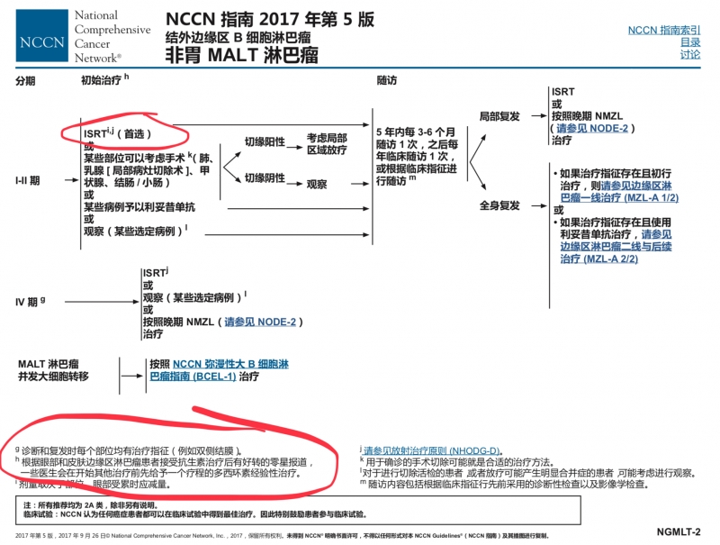

考虑到malt多为慢性感染或炎症,手术切除后,是否有必要进行抗菌治疗以消除病因呢?

眼眶malt术后还是会复发的,没有其他病灶,仅仅局限于眼眶,还是做个放疗吧

橙色雨丝 发表于 2019-3-19 08:20
谢谢雨丝大神!切缘阳性阴性如何判断呢?病历和病理中并未提及。另外,放疗后如果眼部再复发,是否只能化疗处理?不知道您这边有无数据显示放疗后眼部复发几率多大?我们打算在放疗后进行抗菌治疗,是否有必要?因为右眼目前也似乎有迹象,眼科大夫让观察。抗菌治疗副作用是不是也很大?

如果复发可以美罗华单药或联合化疗。抗生素治疗的效果不确定,可以尝试。
