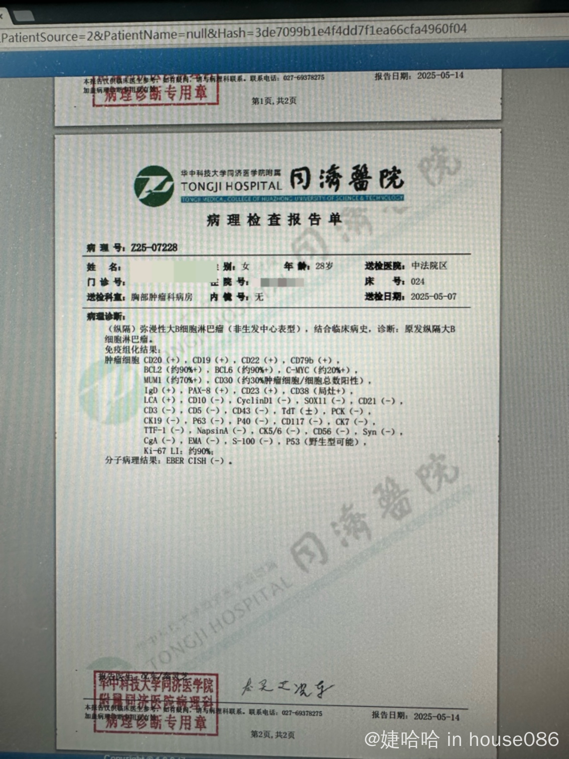

我是化疗6疗后pet评分4分,肝脏血池suv2.2,病灶suv3.5,肿瘤剩余大小4.4×2。然后进行了25次放疗,剂量45gy。
目前放疗刚结束,还未进行再次检查。打算12月中旬做常规复查,1月中旬做pet复查。给放疗多一些作用时间。
医生建议我先再用BV维持3个月,但是我的CD30是30%,不算高。请问我可以使用国产PD1进行维持吗?会不会受益更好一些?(而且经济上来说会更能接受一些

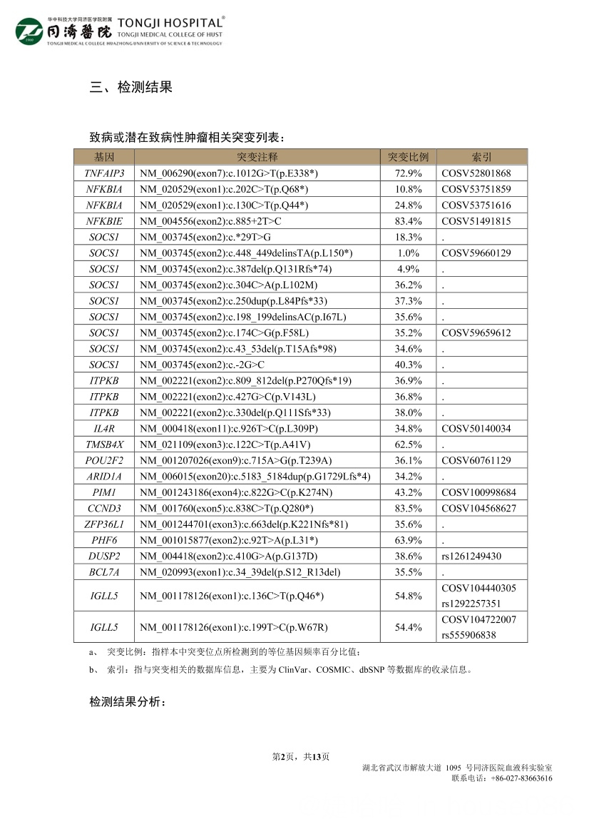

附上病理报告和基因检测报告,麻烦各位战友和雨丝大神抽空帮忙看看@橙色雨丝

首先不确定这种维持治疗是否有意义,其次如果一线治疗方案没有包含BV的话,不确定BV是否有效,这与CD30表达率甚至都没有什么关系。

我一线治疗是96小时,经过4疗后中期评估pet4分,suv3.7,然后五疗六疗换了BV,过了两疗后suv3.5了。我感觉BV效果好像不太大其实,但是医生说标准治疗BV需要半年。
所以您是觉得我的情况可能都不需要维持是吗?主要是我的ki67好高,bcl 2也很高,我担心不维持,会不会很快复发。

原发纵隔大B不是霍奇金淋巴瘤,BV根本就没有获批这个适应症,所以不存在标准治疗的问题,根据临床试验的结果,BV单药或者PD-1单抗单药对原发纵隔大B的效果都不好,只有在两者联合治疗下由于存在协同效应效果还算理想,所以,如果决定做维持治疗,最好是BV+PD-1,减少做无用功的概率。
