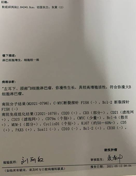

经过多日等待与煎熬,病理报告出来了。请大家帮忙看下:是否已经确诊,还有没有必要去做病理会诊?父亲3月份牙龈发炎很严重,后发现淋巴结肿大,除此以外无任何不适症状,现在我们不敢相信。附上病理报告,感谢感谢!

已确诊弥漫大b淋巴瘤,及时住院治疗。

还需要做PETCT吗

还要完善检查,看分期,你这个类型治愈率蛮高的

pet肯定要做的,能够治愈,加油

医生会安排的,petct ,骨穿

谢谢大家!一时很慌乱,理了理思路,有以下几个问题:
    1. 是否有必要再病理?一是不敢相信,当然这个理由很主观;二是弥漫大B的分型很多,病理报告并没有说。
    2.活检在上海九院做的,后续还需要做那些检查,PETCT、骨穿是否必要?父亲年纪大了,不想他受罪。
    3.在上海治疗,什么医院、挂什么科、哪位医生好?请大家推荐。
    1. 是否有必要再病理?一是不敢相信,牙龈发炎引起的淋巴结肿大,其他没有任何症状,当然这个理由很主观;二是弥漫大B的分型很多,生发和非生发病理报告并没有说。
    4.是否做检查时不需要挂专家号,拿了检查报告再去找专家?还是一开始就要挂专家,首诊负责制?.
    5. 如果要治疗,是要抓紧治?还是等有症状了再治疗?

非生发中心的弥漫大B,有条件做个病理会诊,上海的话可以选择瑞金,有血液科挂血液科,没有血液科挂肿瘤科,明确了就要治疗

有必要多看几家医院的病理,pet肯定是要做的,骨穿应该也是要的。
个人觉得。
不要慌,能治好的!科室挂血液科,肯定一开始就要找个好的专家!

如果是弥漫大B,马上就要治疗,不用等症状,不要慌,听医生的

确诊了。尽快化疗。该做的检查大夫会安排。
