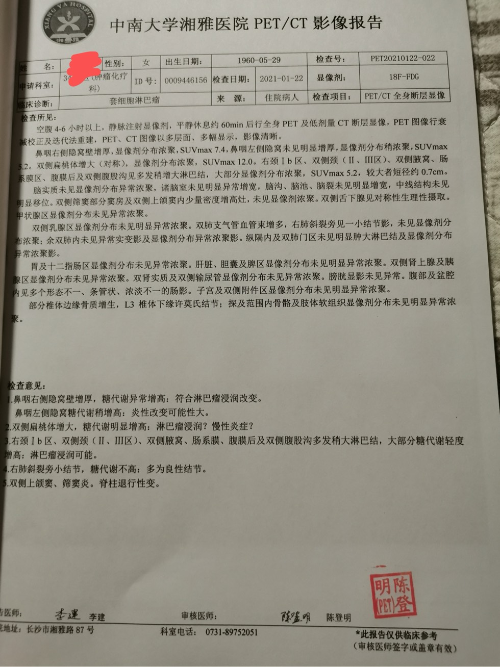

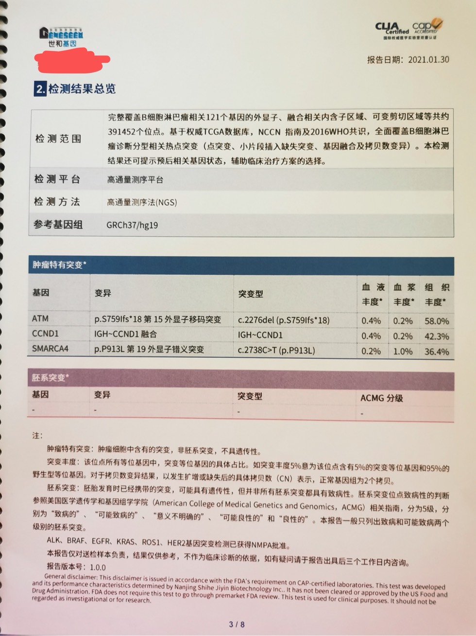

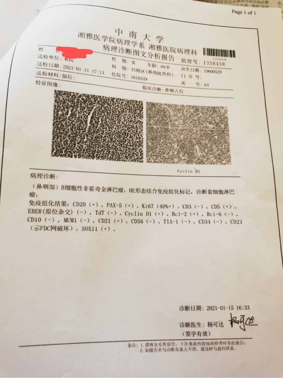

我妈去年年底确诊套细胞淋巴瘤,当时医生说我妈的评分比较好,IMPI是1分,Ki67(40%),建议我们做自体干细胞移植,用的是RCHOP和RDHAP交替方案,目前做完二疗,后面经过了解,自体干细胞移植有很多弊端,所以有点犹豫,是继续进行下去,还是换其他方案,麻烦之家的大神帮忙看下,到底我妈适合做自体干细胞移植么,如果不适合有没有其他更适合的方案,谢谢
