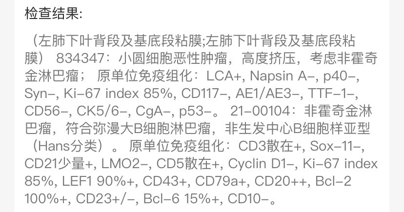

滤泡转弥漫大b细胞
协和
2025-11-21
发表于 2021-1-21 14:44:40 | 显示全部楼层 来自: 中国北京
我看写的都是大B淋巴瘤啊

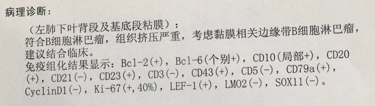

发表于 2021-1-21 15:16:50 | 显示全部楼层 来自: 中国北京
高教授好像这段时间停诊了。做个PET看看不就行了,如果侵袭性强,SUV值高,按照大B治疗不会有错,如果病变局限,而且SUV值低,那么就是肺MALT,不一定需要用R-CHOP化疗。

橙色雨丝 发表于 2021-1-21 15:16
高教授好像这段时间停诊了。做个PET看看不就行了,如果侵袭性强,SUV值高,按照大B治疗不会有错,如果病变 ...
肺malt不建议首选用rchop吗?肺malt的一线方案有哪些?r2算一线方案吗?我是双肺多发,但是没有大病灶,肿瘤负荷不高。ki67值15,suvmax2.8。医生给的方案是rchop,说如果经济条件允许也可以用r2。在好大夫上咨询专家还有给出了美罗华加瘤可然的方案。目前还在观察中,实在搞不清楚啊。
2025-12-23
发表于 2021-1-22 08:28:09 | 显示全部楼层 来自: 中国北京
惊喜2020 发表于 2021-1-22 07:47
肺malt不建议首选用rchop吗?肺malt的一线方案有哪些?r2算一线方案吗?我是双肺多发,但是没有大病灶, ...
那就当做是肺MALT治疗吧,大B不可能SUV值那么低。不推荐R2,更不推荐留可然+美罗华,除非无法耐受R-CHOP或R-CVP。可以先用R-CVP,如果效果不太理想再晋级到R-CHOP比较好。
526
1085
2024-11-8
发表于 2021-1-22 11:29:39 | 显示全部楼层 来自: 中国内蒙古鄂尔多斯
橙色雨丝 发表于 2021-1-22 08:28
那就当做是肺MALT治疗吧,大B不可能SUV值那么低。不推荐R2,更不推荐留可然+美罗华,除非无法耐受R-CHOP ...
谢谢您,我不是楼主,借楼咨询了一下。感谢版主答复。也祝楼主治疗顺利。
