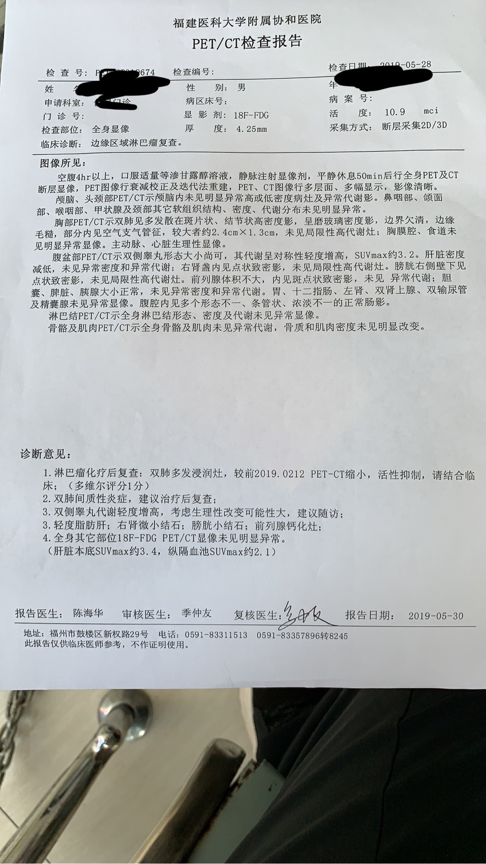

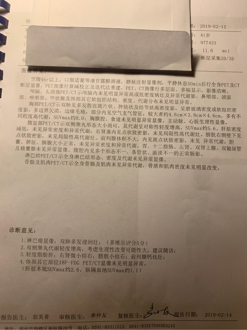

我于2019年2月2日确诊为粘膜相关淋巴组织结外边缘区淋巴瘤(MALT淋巴瘤),2月25日开始进行RCHOP的方案治疗的,经过四次的化疗,迎来了中期pet评估。今天拿到报告,显示CR了,真是不容易呀!
医生说,我目前状况不错,这一,二天先上美罗华,隔一个月后,再上一次美罗华就可以结疗了,以后每三个月用一次美罗华,连续二年。
现在问题就是,我的状况是不是一定需要用美罗华维持二年?因为我这次Pet显示双肺已经有间质性炎症了,我怕美罗华用多了,会得间质性肺炎。还请各位大神给出中肯的意见,不胜感激!下面是我的病理报告和二次的pet报告。另附说明:我是肺部MALT。

发表于 2019-5-30 21:12:56 | 显示全部楼层 来自: 中国福建福州
每三个月用一次美罗华维持二年,这好像也是多数RCHOP结疗后的通用方案,看了网上资料说“美罗华维持两年,不能改变总生存期,但可以改变无进展期。”如果真的能改变无进展期那我觉得可以用。

 楼主| 发表于 2019-5-30 21:19:16 | 显示全部楼层 来自: 中国福建福州
开阔的心 发表于 2019-5-30 21:12
每三个月用一次美罗华维持二年,这好像也是多数RCHOP结疗后的通用方案,看了网上资料说“美罗华维持两年, ...
我是知道滤泡维持二年的,但是边缘区的用美罗华维持,没见过。不知道是不是可行。

发表于 2019-5-30 21:31:34 | 显示全部楼层 来自: 中国福建福州
边缘区的治疗方案好像跟滤泡的一样,我也是边缘区,我也特想知道要不要维持。我想如果医生有建议,再加上经济能负担得起或有商业保险,那还是听医生的。

发表于 2019-5-30 21:32:00 | 显示全部楼层 来自: 中国
边缘区也见过有美罗华维持二年的实例

发表于 2019-5-31 01:48:01 | 显示全部楼层 来自: 美国
我是边缘区,3个月维持一次,钱是不用自己出,但维持期间,又是肺炎,又是带状疱疹,医生和我都感觉伤害大于得益(伤害看到了,得益不确定)所以就停掉了,现在小小感冒后都容易肺部出问题,咳嗽,气喘,喉咙扯风箱一样,病之前没这些毛病。

发表于 2019-5-31 08:28:40 | 显示全部楼层 来自: 中国北京
III/IV期结内边缘区的治疗策略参考滤泡,可以做美罗华维持,局限期的MALT淋巴瘤一般不推荐做美罗华维持。

发表于 2019-5-31 08:51:10 | 显示全部楼层 来自: 中国福建福州
橙色雨丝 发表于 2019-5-31 08:28
III/IV期结内边缘区的治疗策略参考滤泡,可以做美罗华维持,局限期的MALT淋巴瘤一般不推荐做美罗华维持。 ...
谢谢雨丝,这下明白了。我是4期结内那肯定要维持了。楼主结外可以不维持。

 楼主| 发表于 2019-5-31 10:05:11 | 显示全部楼层 来自: 中国福建福州
感谢雨丝大神,感谢各位热心的回复,谢谢你们,我知道下一步该如何做选择了。
