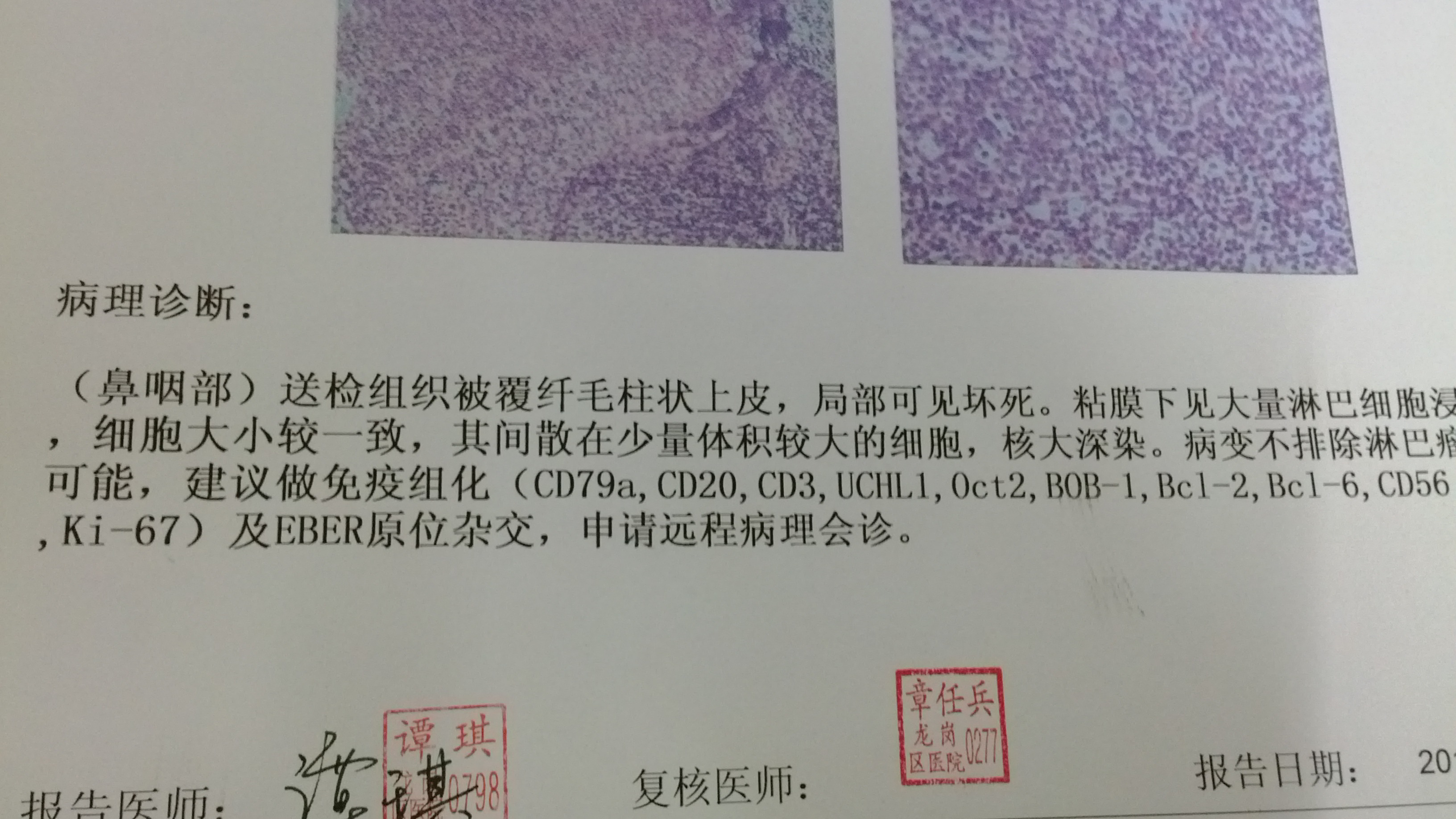

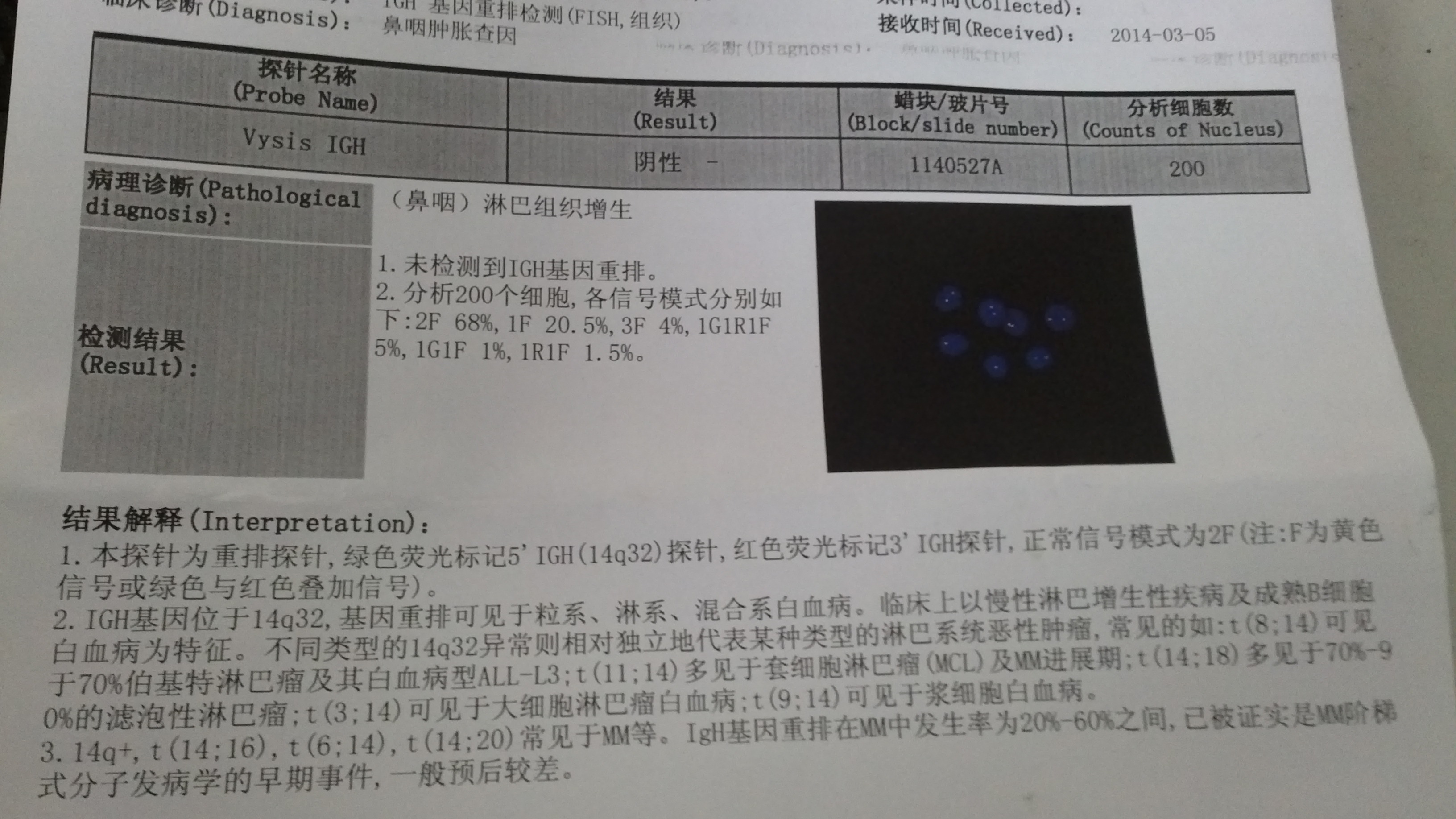

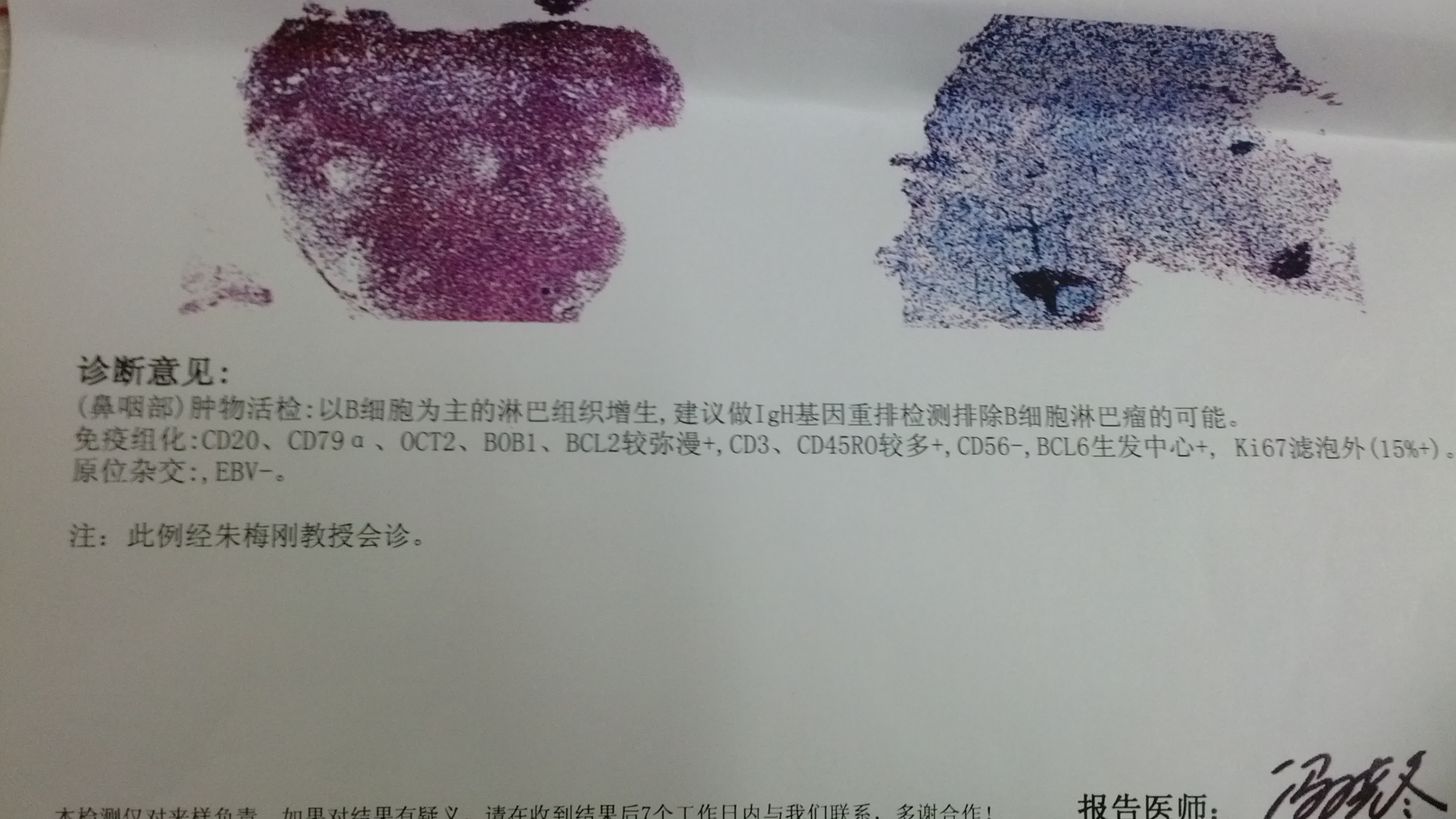

请帮我看一下这连做下来的报告怎么解读。医生说可以完全排除,不用管最后一张里面的结果解释。
另外如果排除,这种增生存在多大癌变的可能吗。

你现在不用纠结怎么解读的问题了,结论是增生你就该高兴的屁颠屁颠了。

我只能说没有重排不能排除淋巴瘤!基因重排只是个辅助!建议进一步病理会诊!

我仔细看好像明白你的意思。你是说基因重排意义不是非常大,不能下结论。而而病理和免疫组化有淋巴瘤的可能性,所以建议会诊是吗?
但我上次有发一个贴,他们说由广州朱梅钢大夫看过了,可以比较权威,问题不大吧?
我问医生当时讲,细胞大小比较一至,比较可疑是癌细胞重制。然后做重排比较有助于判断。
这样的话我是做随访观察还是会诊呢?

继续会诊
