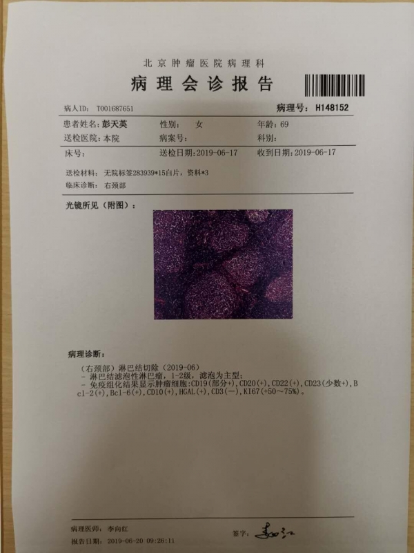

下午拿到之家代办的病理诊断书,李向红教授确认是滤泡1-2级,当地医院病理科上周送检的,至今没有出病理科报告,但主治医师转告说也是滤泡1-2级,并根据PET-CT判断为3期。
前几天搜索论坛,说滤泡1-2级是惰性,年龄过大(69岁了)可以选择观察,但看NCCN治疗指南,15版四个方案只有一个建议观察,16版已经没有观察的建议,都是治疗。
1、请问大神和病友,到底该怎么选择?是治疗还是观察?
2、取活体的时候颈部开了一个口子,现在有些发炎,治疗的话是不是要等颈部伤口愈合再治疗?
3、之前看到说bcl2,要做FISH基因检测,这个检查需不需要马上做?
4、病人69岁,身体还好,看上去不像69岁的人。为保险计,是不是要提前提干液氮保存?很担心治疗以后身体变差不能提干。
雨丝大大、战斗大大、孔雀河大大、王SIR……,能给一些建议吗?

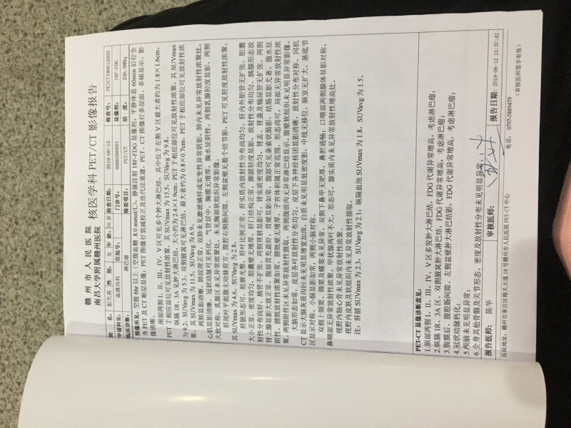

目前的NCCN指南仍然推荐观察等待,直到出现治疗指征(GELF标准);Bcl-2是否易位对诊断和治疗都没有影响,没有必要做FISH;即使打算后面做自体干细胞移植,也不可能在没有治疗之前就提取干细胞,何况这个年纪以及疾病类型做移植获益的可能性不大。需要注意的是,SUVmax达到了15.5,要结合LDH值,B症状等评估发生转化的风险。
