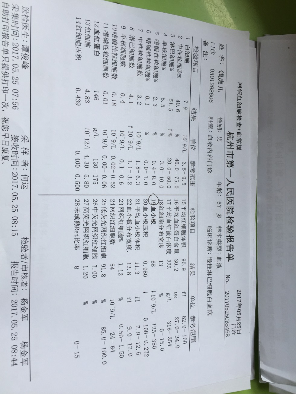

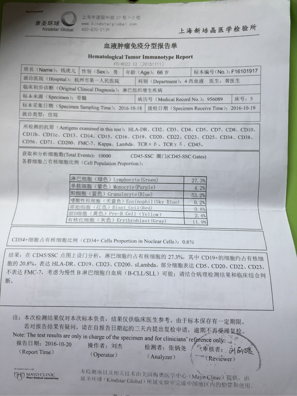

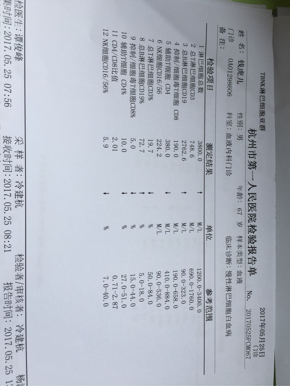

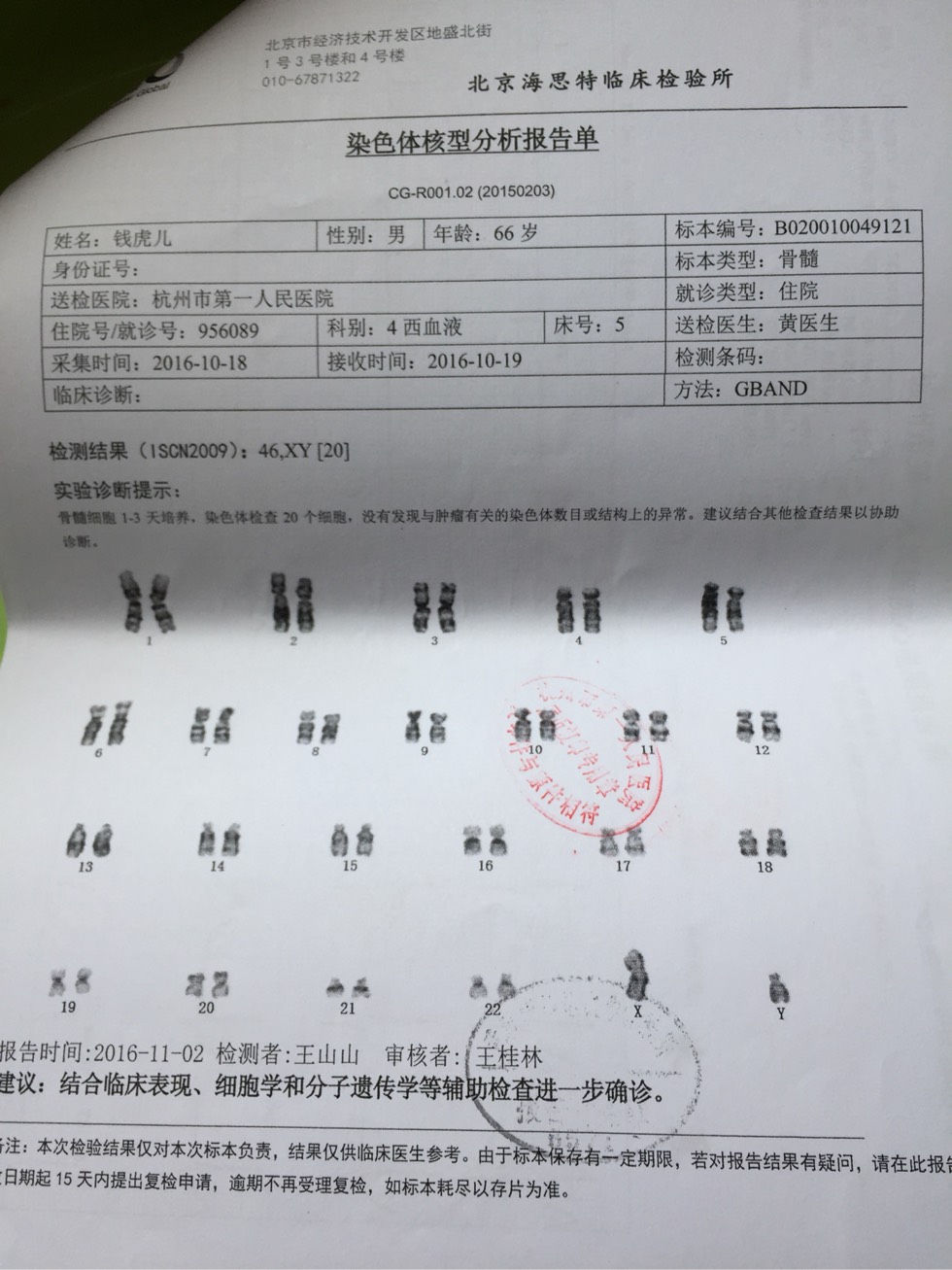

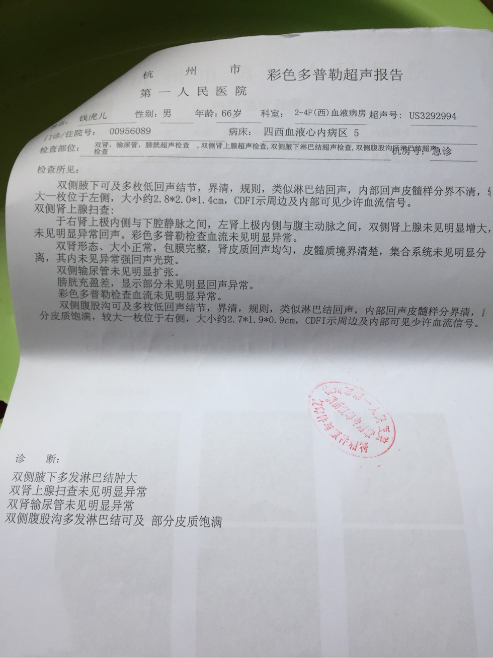

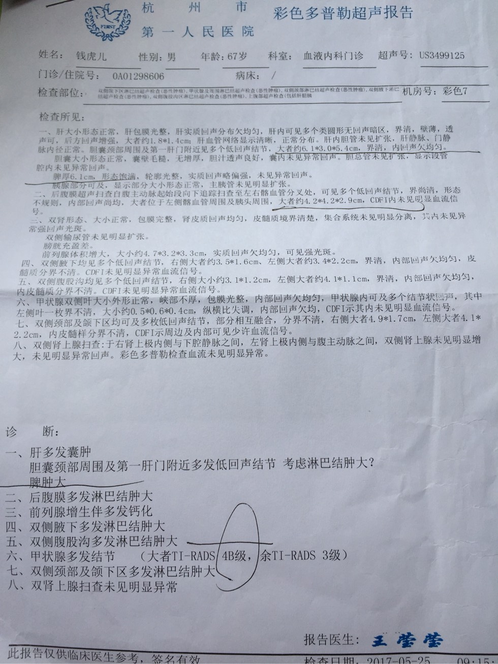

现在需不需要用药,治疗方案用什么好?

慢淋的诊断还不是那么肯定,评分大约在3-4分之间,比较明确的诊断应该是4-5分;核型分析虽然没有发现异常,不过最好还是做FISH检查与慢淋相关的染色体异常;血常规中淋巴细胞数量未超过5x10的9次方,也不符合慢淋的诊断条件,血红蛋白还好,但是血小板偏低,可能与淋巴瘤相关;LDH值不高,但是没有看到beta2微球蛋白的数值,不好判断疾病的负荷;理论上说没有症状的话可以观察,但是有些淋巴结尺寸已经很大了,如果疾病持续发展,将很快会出现症状。
