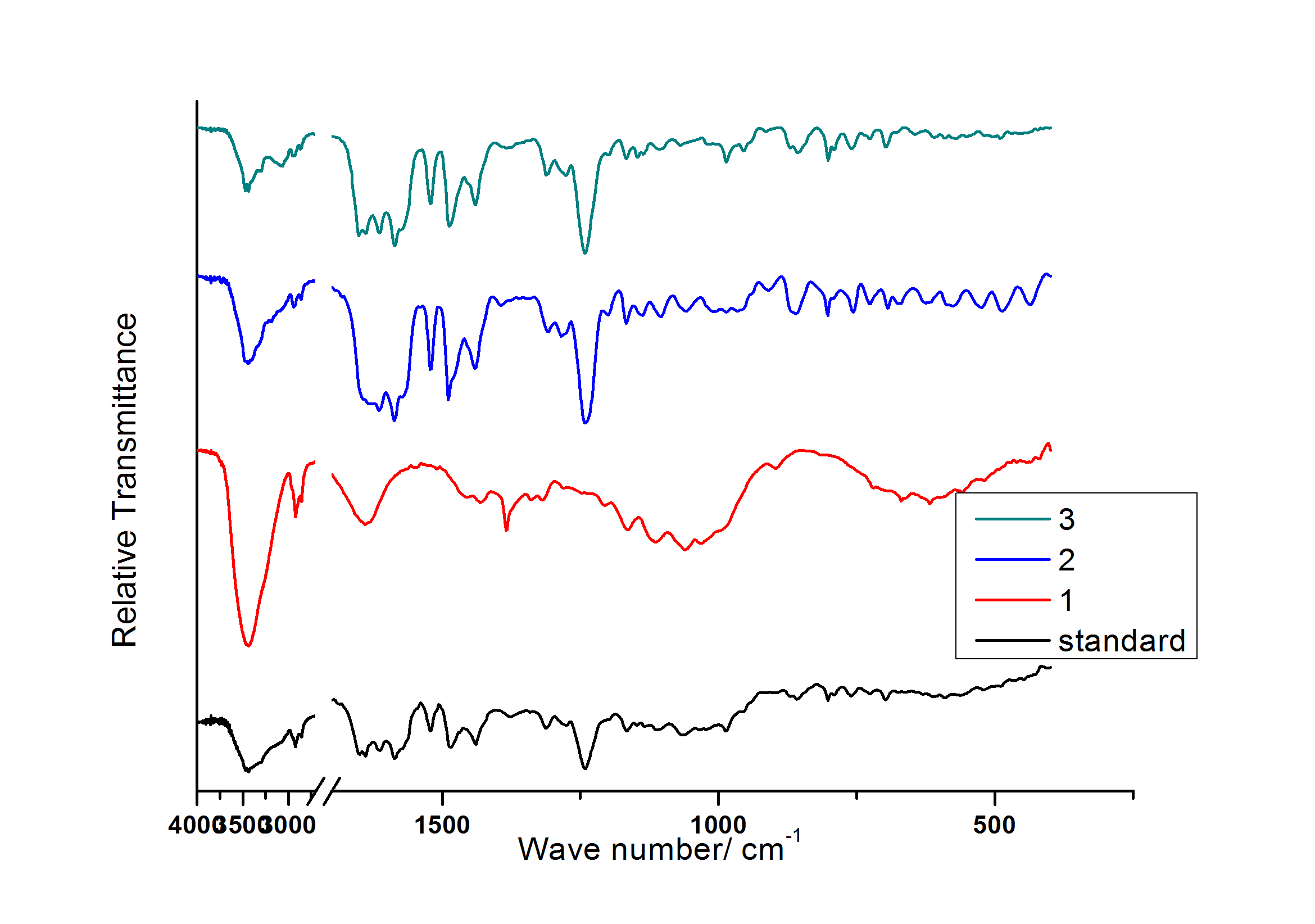

   样品1(红色),2(蓝色),3(绿色)分别是病友近期提供的需要检测的依鲁替尼的红外图谱,标准样品standard(黑色)是正版的依鲁替尼红外图谱峰。
   在样品1(红色)中没有看到明显的有效成分的谱峰,此外,通过与文献中淀粉的红外图谱对比,峰位移以及峰的相对强度都非常相像。 在这种情况下,因为是首次做红外,不能够排除由于辅料很多,从而掩盖了有效成分的峰,于是决定加测质谱,质谱结果出来,没有依鲁替尼的有效成分结构的信号。因此样品1(红色)不是依鲁替尼,而很有可能是淀粉类物质。
   样品3(绿色)和标准品(原版依鲁替尼,红色)的红外图谱进行比较,能够看出样品的峰位移和峰的相对强度与标准品基本一致。此外,我们也做了核磁和质谱,结果出来,都有强烈的依鲁替尼的有效成分结构的信号,从而也证明了这样的样品有效成分是依鲁替尼。
   迷惑性最强的是样品2(蓝色)的结构,通过核磁和质谱的检测,都有依鲁替尼的有效成分结构的信号,然而和标准品(原版依鲁替尼,黑色)的红外图谱进行比较,能够看出样品和标准品的峰在波数1655~1555 cm-1之间有明显区别。 我们得出的结论是:这样的样品和原版依鲁替尼有区别。有可能是有效成分结构的手性导致的这样的差别。之后事实证明,病友在食用此类药物之后,有不良反应。
   最近依鲁替尼出的问题比较多,所以整理了三种典型样品的红外图谱供大家参考。此前,也有病友质疑,就凭这一个红外图谱,能说明什么。是的,我们没法做定量,但我们能定性,至少,我们出的结果,和为什么选择这个检测方式的背后,是做了大量文献调查和其他检测方法对比后的结果。

发表于 2017-5-9 13:44:37 | 显示全部楼层 来自: 中国浙江杭州
难道不是看起来是2,3一样,但是都和标准不太一样?

 楼主| 发表于 2017-5-9 14:17:26 | 显示全部楼层 来自: 中国北京

发表于 2017-10-16 19:41:58 | 显示全部楼层 来自: 中国浙江绍兴
大哥啊,依鲁替尼是有好几种晶型,不同晶型红外是不一样的。
