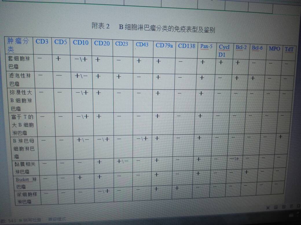

弥漫性大B细胞淋巴瘤,BCL_2和6,不应该都是阴性吗?不懂

 楼主| 发表于 2016-5-10 18:33:02 | 显示全部楼层 来自: 中国浙江宁波
难道是滤泡性淋巴瘤?

非生发中心类型的弥漫大B,没有什么存疑的地方。楼上的表格谬误甚多,再说免疫表型只是判断细胞来源的证据之一,细胞形态学的证据同样重要。
