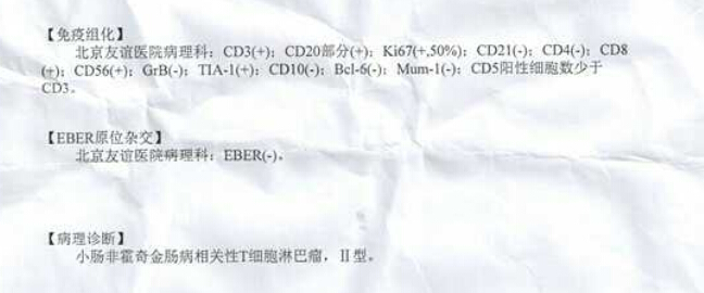

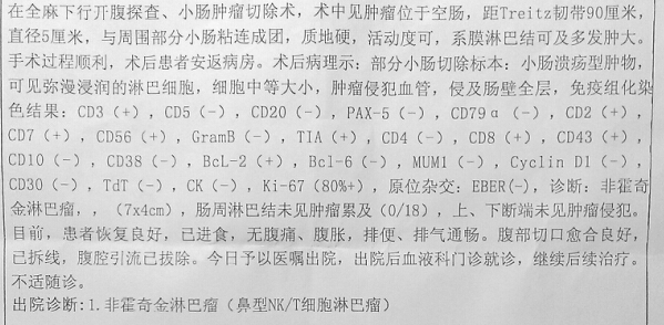

我妈妈2013年8月确诊小肠NKT淋巴瘤,病理如下,已经治疗完1年半了,目前身体还可以。病理没有经过会诊。
刚刚我在淋巴瘤之家看到一份周晓鸽会诊的肠病相关的T细胞淋巴瘤病例,同样的CD3+,CD56+,EBER-,为什么病理分型不一样呢,能有大神帮忙解读吗?这两种淋巴瘤,治疗方案和愈后差别大吗?@橙色雨丝   @洪飞
我妈妈的病理报告:
另外那位病友的报告:
妈妈61岁,病灶在小肠,NKT淋巴瘤,2013年8月底手术切除,之后化疗6次。2016年8月复发,病理重新会诊为肠病T。

结外NK/T淋巴瘤可以来源于NK细胞,也可以来源于T细胞;来源于NK细胞的结外NK/T淋巴瘤100%表达CD56,其中少部分可以表达CD8;肠病相关T细胞淋巴瘤大约20%表达CD56,此类肿瘤细胞大多数表达CD8;NK细胞的细胞质表达CD3,细胞膜不表达;T细胞是细胞膜表达CD3,细胞质不表达。单凭免疫组化不容易鉴别这两种类型的淋巴瘤,还要结合其它例如组织学特征等。对于临床医生来说,一个分辨这两种淋巴瘤的简单办法是:肠病相关T细胞淋巴瘤正如其名,通常在发病前就有较长时间的肠道疾病,而结外NK/T通常没有。从预后来讲应该是肠病相关T细胞淋巴瘤更差一些,治疗方案上的区别不好讲,主要是因为对于肠病相关T细胞淋巴瘤没有标准方案。
