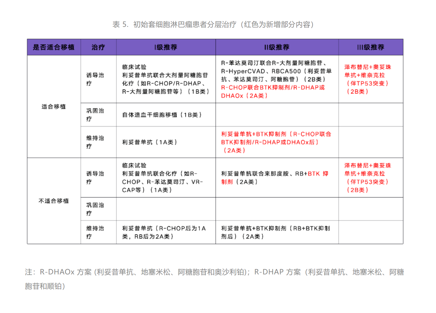

所以为什么要用来那度胺联合BTK抑制剂呢?
2026-2-6
发表于 2025-6-16 14:12:36 | 显示全部楼层 来自: 中国北京
爱吃芒果^O^ 发表于 2025-6-15 14:28
大神,我们是套细胞淋巴瘤,74岁,身体弱,没有化疗,用的全靶向ORL方案,利妥昔单抗➕奥布替尼➕来那度 ...
NCCN指南2025版没有这个方案,CSCO指南2025版也没有这个方案。

 楼主| 发表于 2025-6-16 14:40:42 来自手机 | 显示全部楼层 来自: 中国黑龙江哈尔滨
天津血研所给的这个方案。
