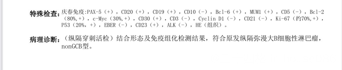

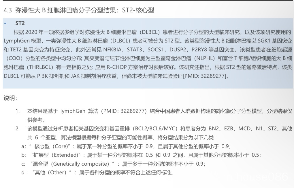

大家好,我刚刚确诊了原发纵隔的弥漫大b,之前免疫组化显示nonGCB,昨天基因检测出来了说是st2型,可是st2型不是GCB的吗?这两者是不是矛盾的呀。感谢回复

非生发中心和生发中心都可以有ST2

原发纵膈大B是独特的一个分型,GCB还是非GCB,以及分子学分型根本不重要。
