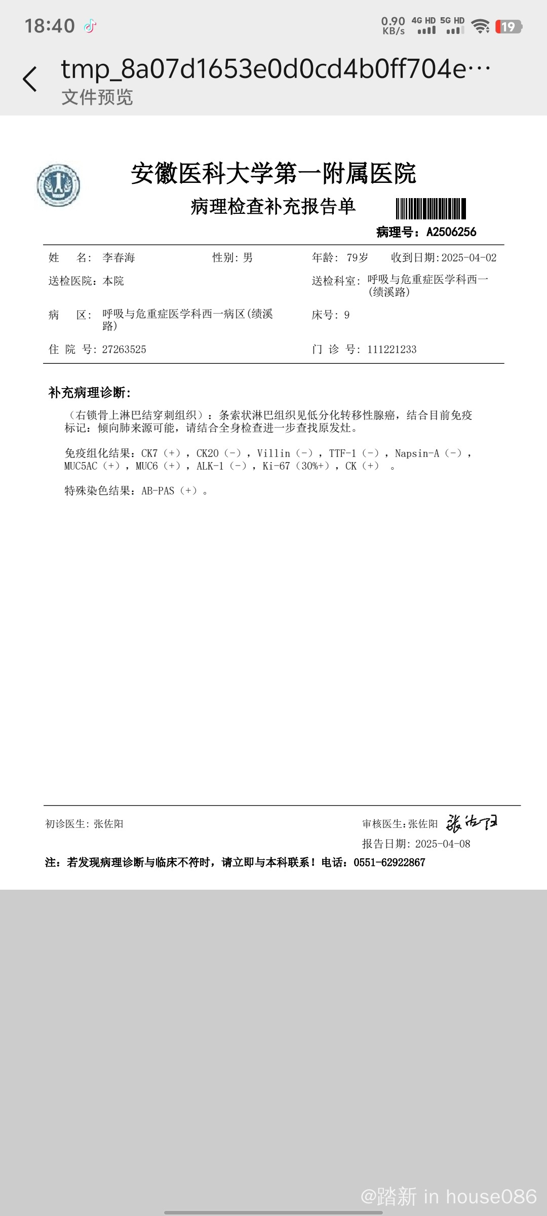

 楼主| 发表于 2025-4-8 19:16:31 来自手机 | 显示全部楼层 来自: 中国
想问一下大家切片送去复旦肿瘤医院重新做一次会诊能明确吗,这个医院还要进一步检查

不用看症状,病理是金标准。

踏新 发表于 2025-04-08 18:53
临床症状太像了,发热盗汗体重减少,纵隔、左右锁骨、右上颈淋巴结多发肿大。所以就求助到这里了
多余组织再做个淋巴瘤病理。这张报告感觉像肺肿瘤

需要去复旦肿瘤病理科重新会诊下,还是在这医院进一步检查,求大家给点建议。

不是淋巴瘤的免疫组化
不是淋巴瘤,可能是肺癌淋巴转移,组化不是淋巴瘤的组化
也不要特别慌,转移和低分化是不利的,但是肺腺癌靶向药很多,已经发展蛮多代的,有助于控制。
谢谢你,医生说让做个pet-ct来确定原发灶,很担结果还是不确定的话会很耽误时间,老人家天天发烧也不咋吃饭,唉。
嗯谢谢你,明天我跟医生沟通下能不能再做一个病理
