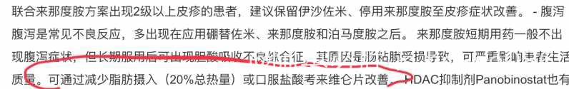

@橙色雨丝 雨丝大神,我妈妈结疗后在吃15mg的来那度胺,吃了一年半了,最近几个月拉肚子厉害,刷到您之前回复帖子用的图片,想请问一下,我妈妈目前控制血脂在打依洛尤单抗注射液,血糖高在服用二甲双胍,还能不能服用盐酸考来维仑呢?拉肚子的情况给淋巴瘤的主治医生说过,她没提到来那度胺的副作用,让做肠镜,肠镜我们一年半前才做过,没问题。我妈妈弥漫大b的原发部位也不是胃肠。也去消化内科就诊过,开的蒙托石散,双歧杆菌,马来酸曲美布汀片,但都没用。谢谢雨丝大神。

试试替换排除法,例如暂停某个药,换另外一种

例如血糖换成达格列汀,血脂换成力平之

来那度胺暂停一周也不是不可以

停药期间也会拉。
