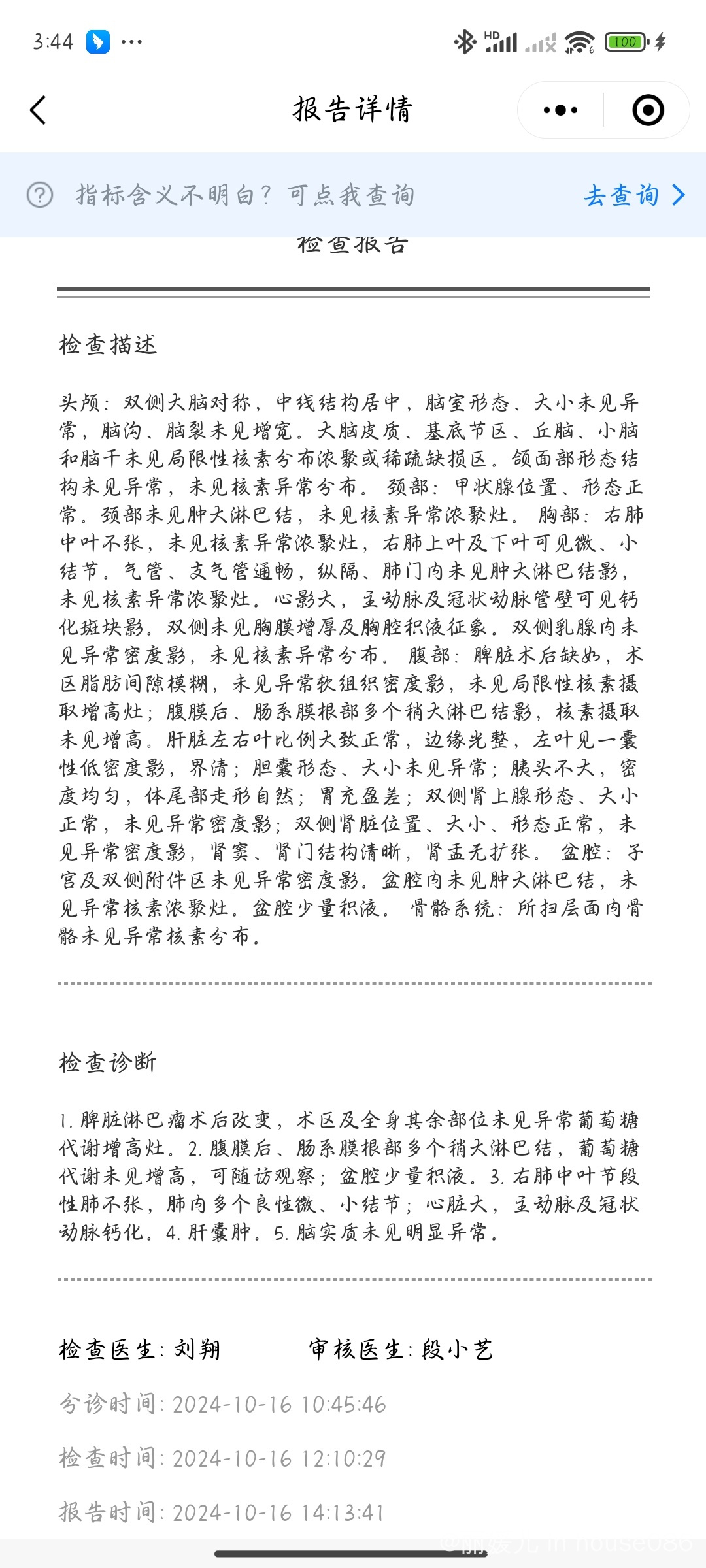

我妈妈66岁,2024年9月份在吉大二院确诊的脾边缘区淋巴瘤。
去医院检查的时候巨脾,脾已经坏死,因此直接在肝胆脾外科切了脾做的病理报告,显示脾边缘区淋巴瘤。
2024年10月份来我工作的地方,打算继续去血液科治疗,在西安交大一附院做了petct,显示没有其他病灶,但是医生建议吃靶向药,巩固一下,避免复发。
开了一盒林普利塞,目前吃了两周,身上起了很多红疹,口腔溃疡比较严重,感觉很影响生活吃饭和心情,我在想继续吃药是不是得不偿失,想问问大家,有没有经验之谈或者其他建议?

我也不是很懂,医生给开的药,回去查了一下,林普利塞是pik3抑制剂,好像也没有专门治疗惰性淋巴瘤的药
2024-12-13
 楼主| 发表于 2024-11-12 00:27:07 来自手机 | 显示全部楼层 来自: 中国陕西安康
主要是也没想到吃上了两周就皮疹,药还特别贵,吃了遭罪,不吃还担心后面有问题,焦虑
