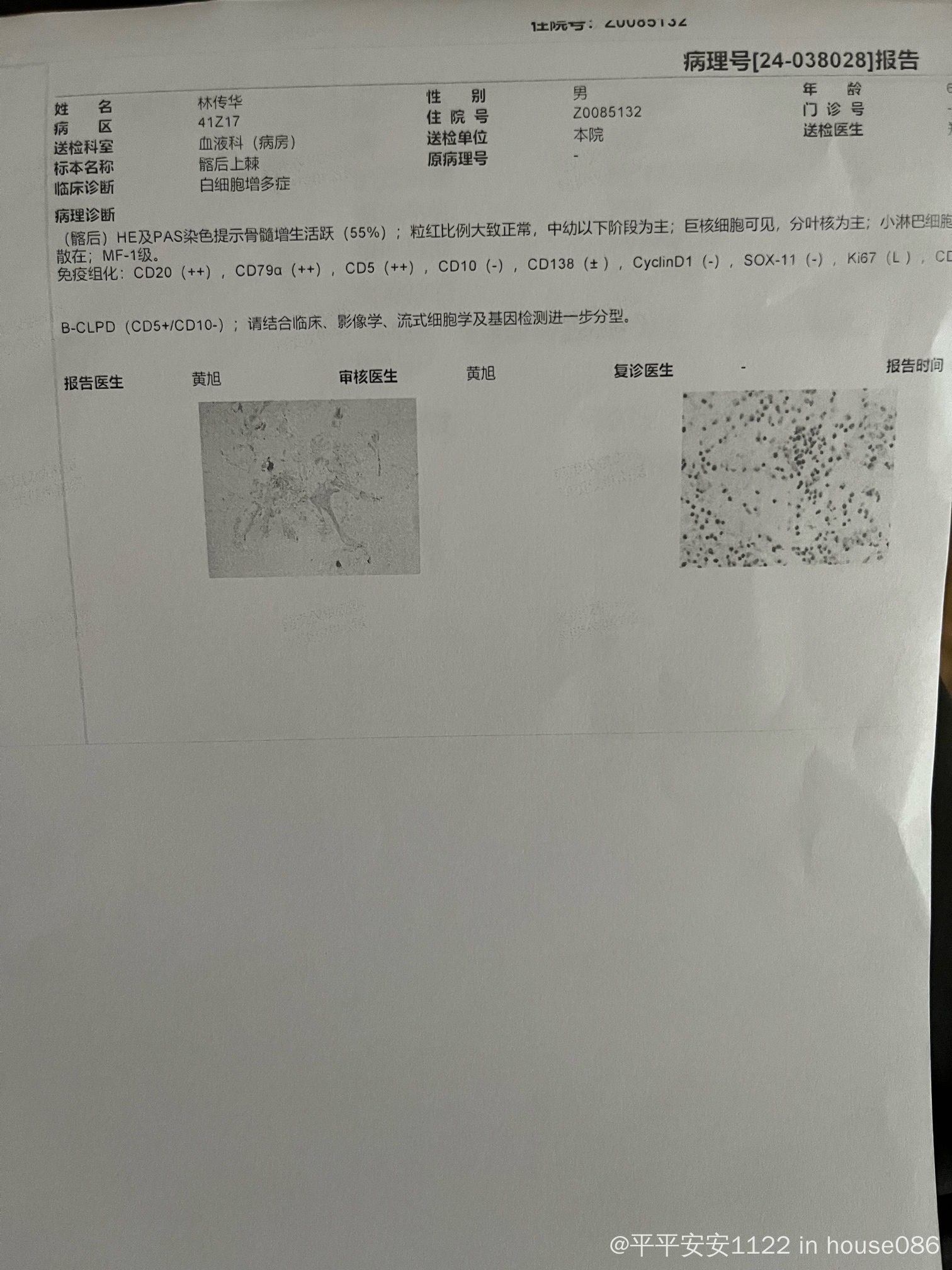

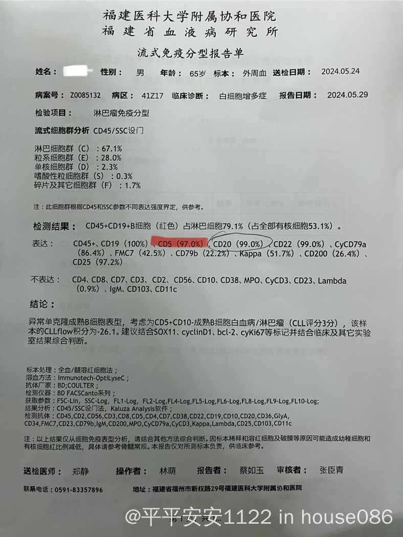

我爸爸做的骨穿流式,医生会诊说侵向边缘区淋巴瘤,无意中在论坛上看到cd5阳性预后不好,请问我爸爸流式就是cd5阳性吗淋巴结太小没办法穿刺,好担心,目前无症状还在观察,大神们能帮我解答吗@橙色雨丝

CD5阳性的大B预后较差,但与小B的预后没有任何关系。CLL评分3分,一般叫做不典型慢淋,相关检查已经排除套细胞淋巴瘤,因此,慢淋的可能性还是比较大的,必要时可再用骨髓做一下流式细胞学检查,通常骨髓中的肿瘤细胞的免疫表型更加典型,另外,可以开始做一些慢淋的相关检查,例如FISH套餐,染色体核型分析,IGHV突变检测等。
