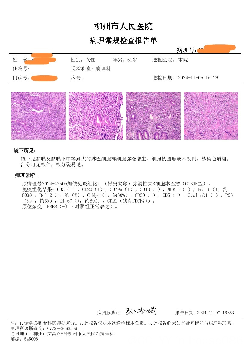

妈妈病理结果出来了 三个月前的病理是胃malt淋巴瘤 这次直接变了 求大神帮看下

发表于 2024-11-7 21:13:35 来自手机 | 显示全部楼层 来自: 中国浙江杭州
正常,从小B转大B了,按大B治疗

发表于 2024-11-7 22:00:08 来自手机 | 显示全部楼层 来自: 中国浙江杭州
看petct情况,病理还好

发表于 2024-11-7 22:49:23 来自手机 | 显示全部楼层 来自: 中国北京
没见胃镜检查报告,病理免疫组化支持胃弥漫大B淋巴瘤,能否到医大附属肿瘤医院病理科会诊一下病理,其他检查治疗也在那里更好。

发表于 2024-11-8 00:00:55 来自手机 | 显示全部楼层 来自: 中国四川成都
跟我们病理好像

发表于 2024-11-8 00:36:04 来自手机 | 显示全部楼层 来自: 中国北京
到上海诊治胃淋巴瘤选择复旦肿瘤医院淋巴瘤科为好,因为这个病牵涉到化疗放疗治疗。化疗时可以复旦肿瘤医院看后也咨询瑞金医院淋巴瘤专家意见,化疗后也需要放疗缓解期更长,复旦肿瘤医院放疗科条件比瑞金医院要好。

发表于 2024-11-8 07:43:23 来自手机 | 显示全部楼层 来自: 中国辽宁大连
8月胃镜正常,11月胃镜发现转大B?
