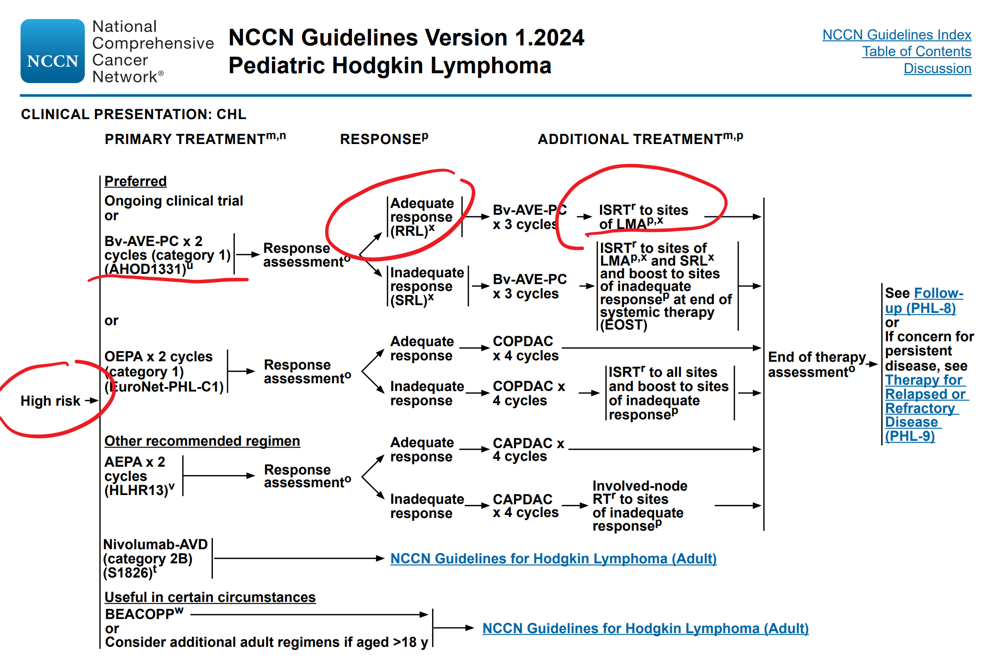

14岁女孩霍奇金经典结节4期中危,2疗后cr3分,初始最大肿块3cm,目前肿块均小于1,主要肿块在肺门和腹膜后,5疗后还要不要放疗啊?

发表于 2024-10-31 15:38:48 | 显示全部楼层 来自: 中国北京
高危患者,要做放疗,但是,仅限于LMA(large mediastinal adenopathy)部位,即纵膈大肿块,定义为纵膈肿块最大径与 T5~T6 胸廓横径之比>1/3,3厘米显然不满足这个要求。所以,不明白中高危患者都要做放疗的依据是什么,如果缓解不彻底(没有CR),那没问题,但是如果是CR,那就有问题了。
回复 支持 2 反对 0

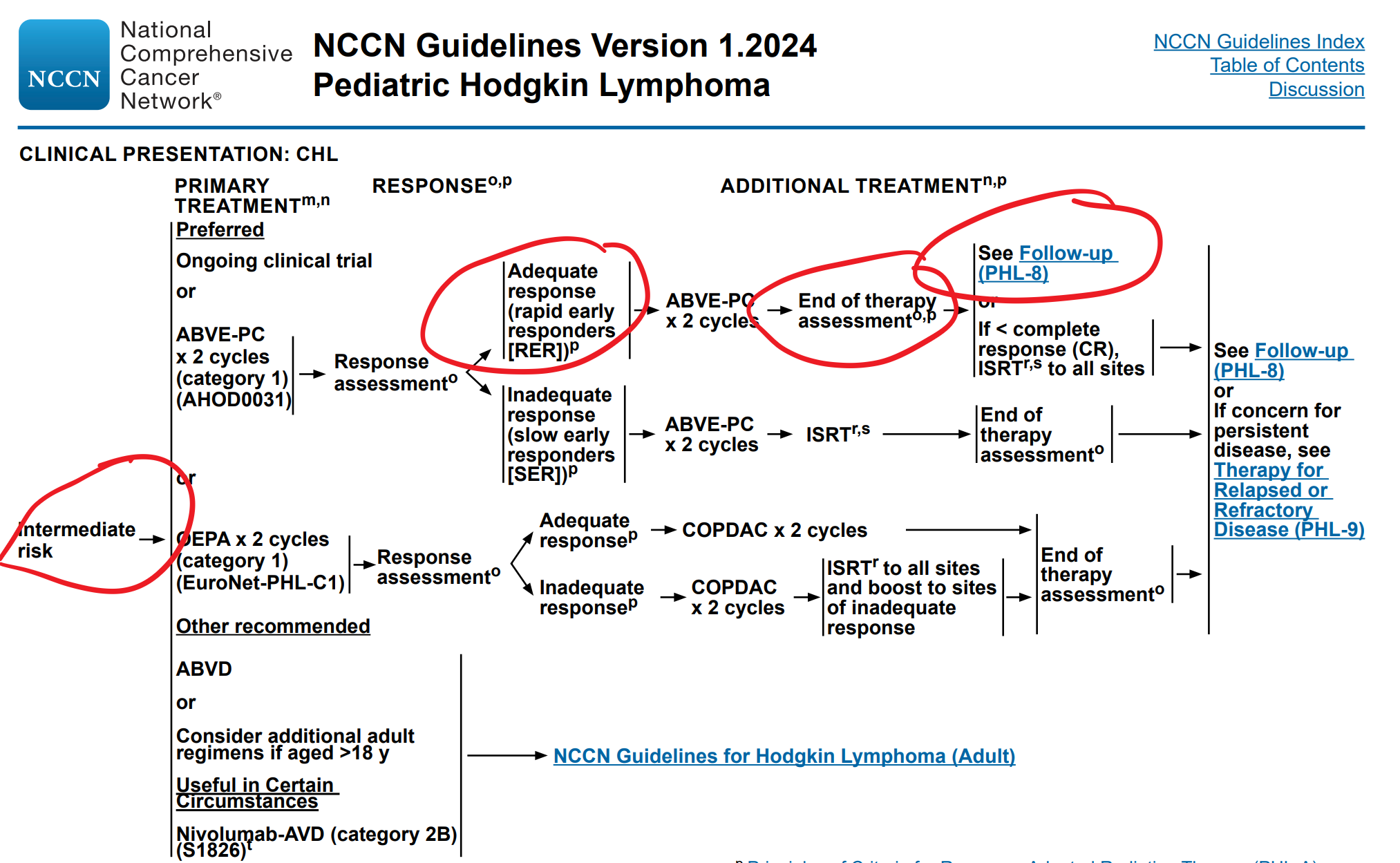

发表于 2024-10-31 15:25:14 | 显示全部楼层 来自: 中国北京
tanlos 发表于 2024-10-31 15:03
可是我的主治医生建议放疗,说霍奇金4期中高危都需要放,我纠结了
根据NCCN儿童霍奇金指南,中危患者,CR后不用放疗,未CR患者才做放疗。
回复 支持 2 反对 0

394
2026-2-2
 楼主| 发表于 2024-10-31 16:27:33 来自手机 | 显示全部楼层 来自: 中国
请问定义为cr的依据是否全部来自petct?我们2疗pet结果提示cr3分,且无超过2cm大肿块,但我的主治并没有认为我门cr,而是判定为pr。据此她建议增加1疗+放疗

 楼主| 发表于 2024-10-31 15:03:12 来自手机 | 显示全部楼层 来自: 中国
橙色雨丝 发表于 2024-10-31 14:13
放疗属于局部治疗,一般仅限于早期,或者晚期伴大肿块患者的巩固治疗。

发表于 2024-11-3 13:39:50 来自手机 | 显示全部楼层 来自: 中国上海
您好。在这个描述下,请教下CMR算CR吗?谢谢@橙色雨丝
