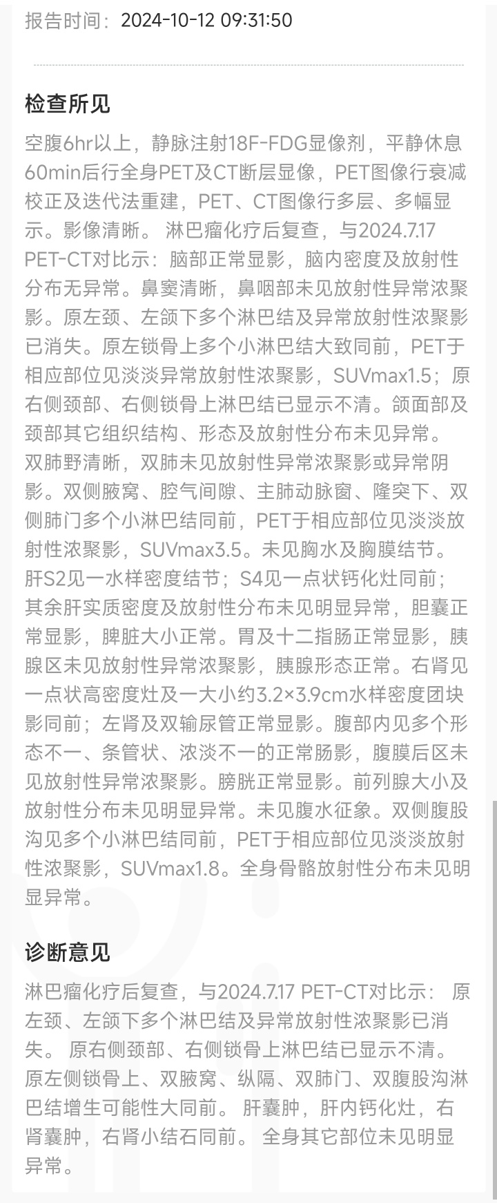

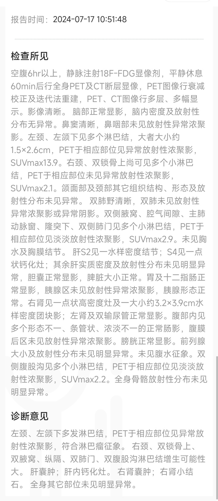

确诊是滤泡3a级四期,眼眶 鼻子 颌下有suv,下面分别是确诊前和六疗后的petct,有建议做放疗的也有不建议放疗的,想听听各位大神的意见@橙色雨丝 @洪飞

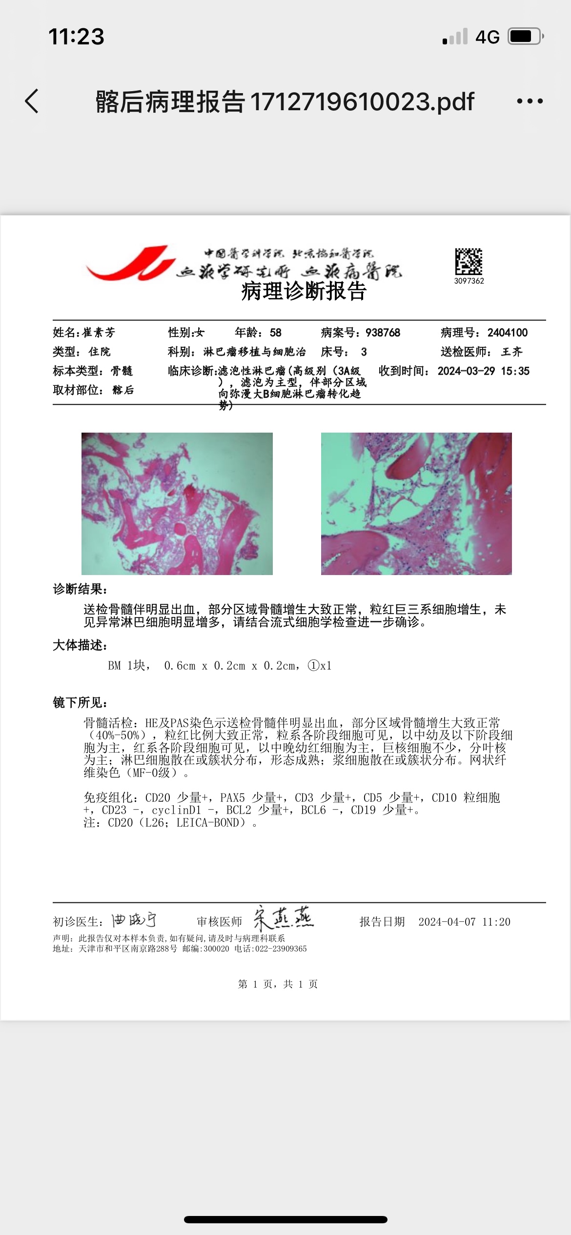

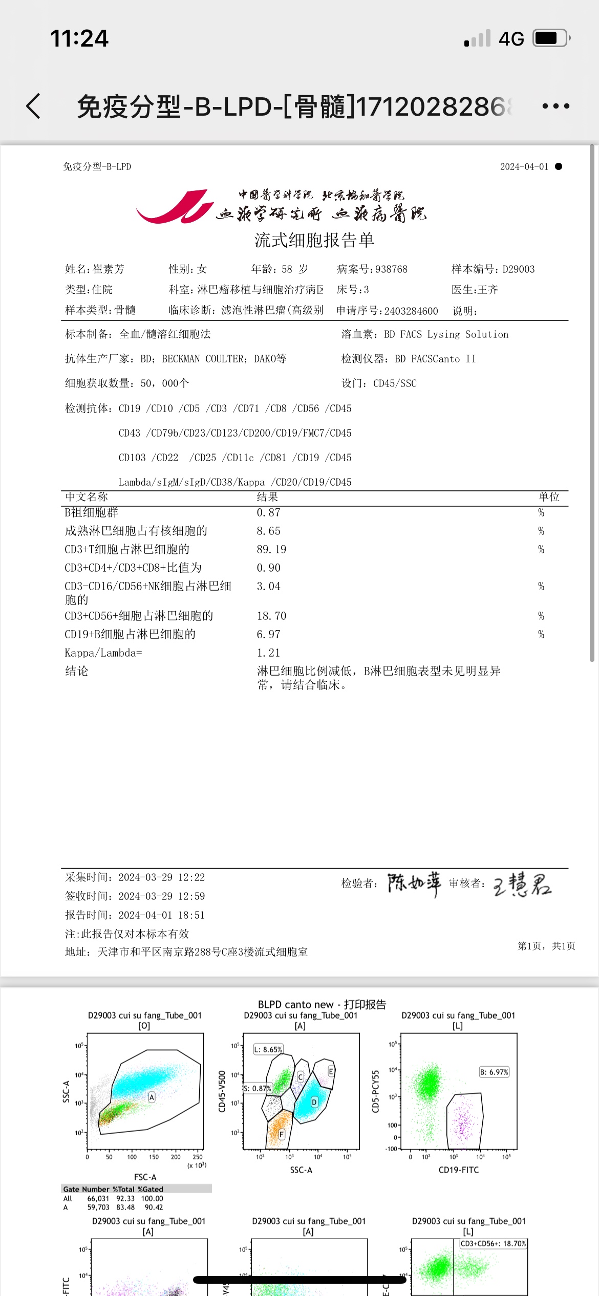

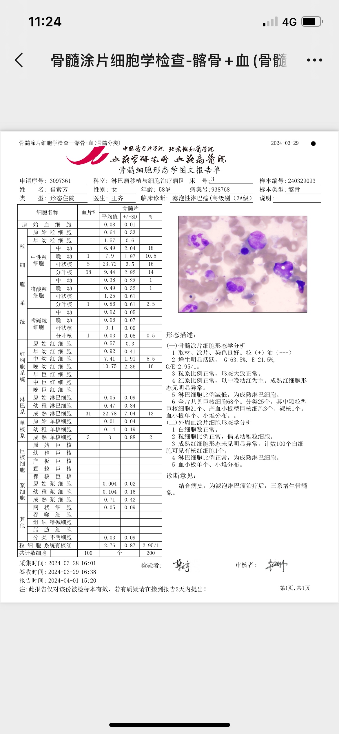

骨穿报告呢?如果非常肯定骨髓是干净的,定义为II期也可以,但是,眼眶内,鼻粘膜,这些部位已经属于结外,应该是IIE期。非霍奇金现在都做ISRT,即受累部位放疗,而这样的病灶分布,应该是没有办法一次性的把所有受累部位都放进照射野的,这个可以咨询一下放疗专家,不管怎么说,有结外病灶,而且累及双侧,放疗治愈的可能性也不大。

请大神看看分期

意思单发通过放疗才有治愈希望,多发放疗的意义不大咯,下面是petCT报告,没有侵入骨髓,麻烦雨丝老师看下,化疗后有没有必要放疗,

发表于 2024-10-29 12:37:59 | 显示全部楼层 来自: 中国北京
骨髓应该是未累及。
