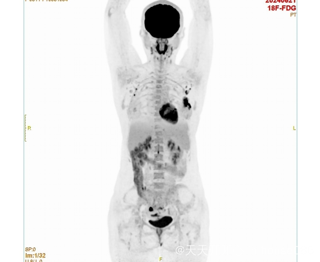

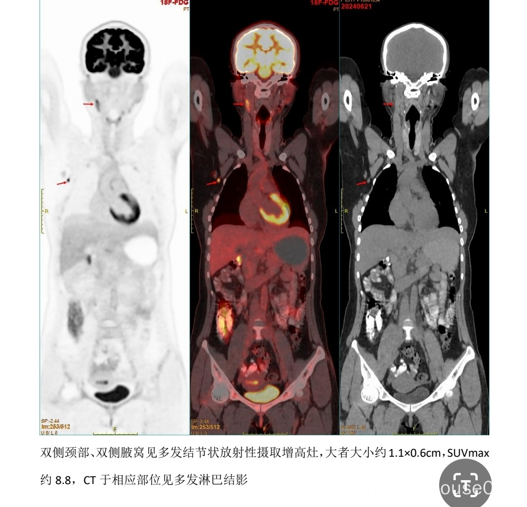

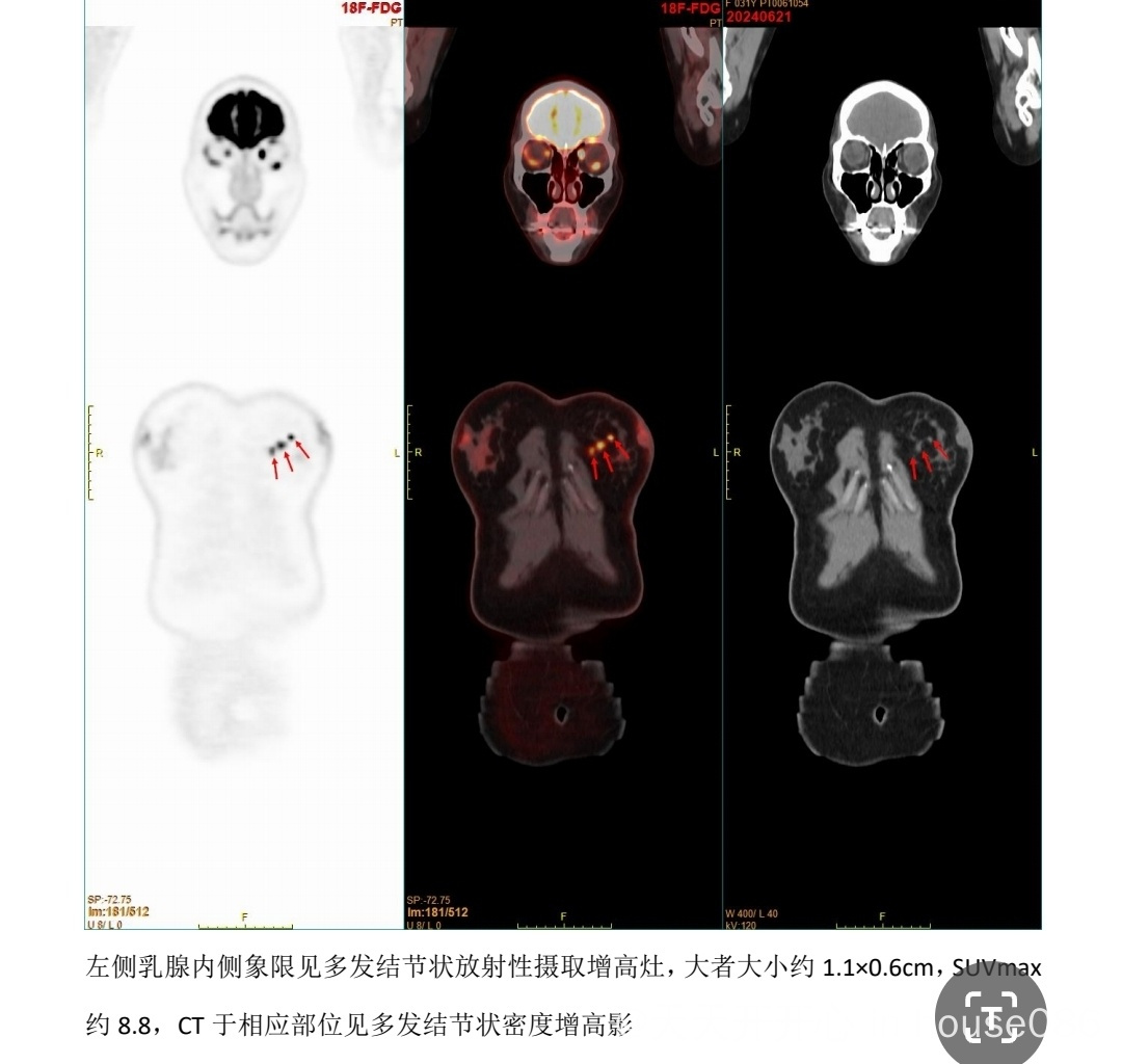

请问各位大神淋巴瘤伯基特原发部位在乳腺里面7*5公分,做了手术切除了,脖子和腋下有淋巴结侵润,这种情况化疗CR后还需要做自体移植吗
