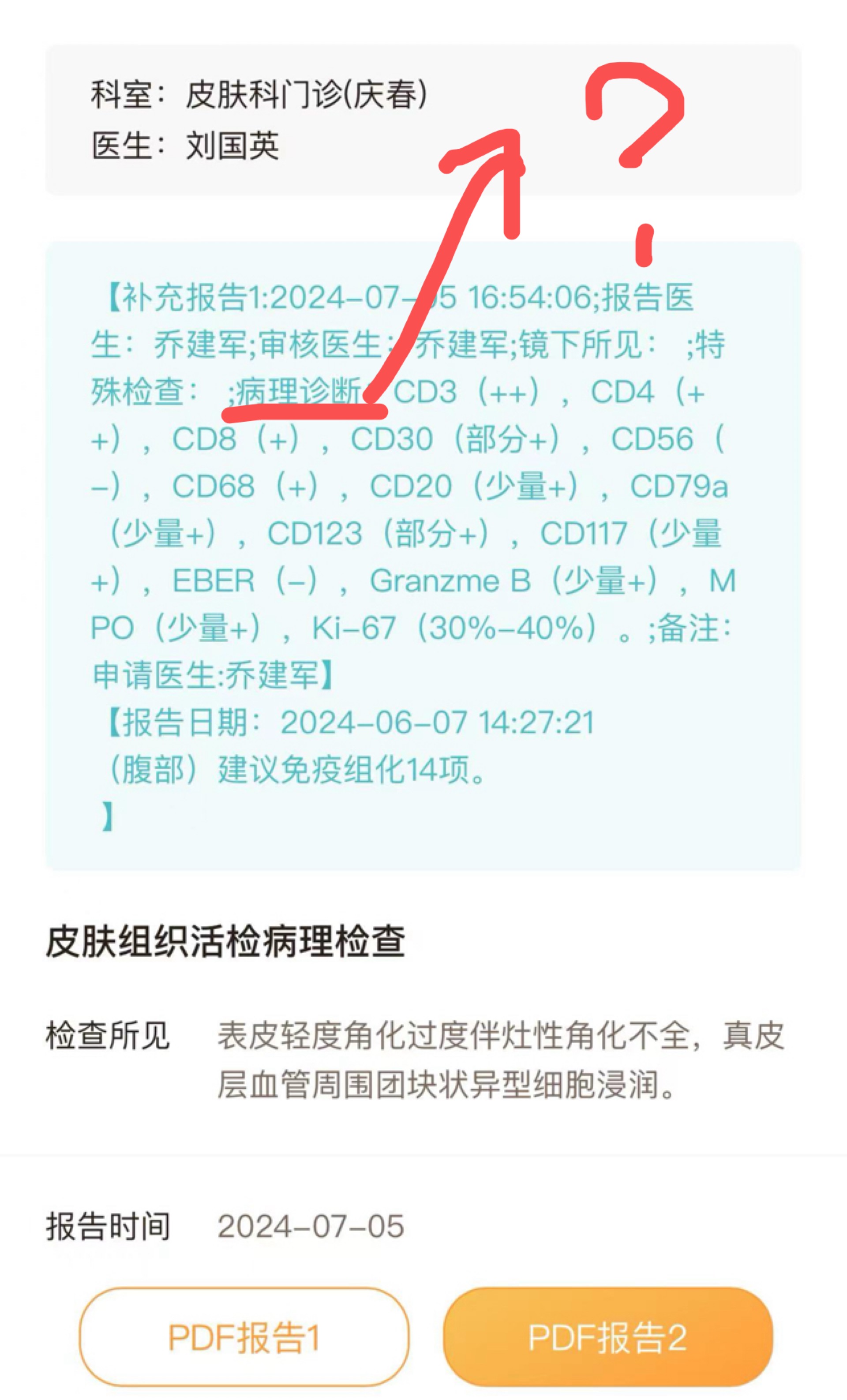

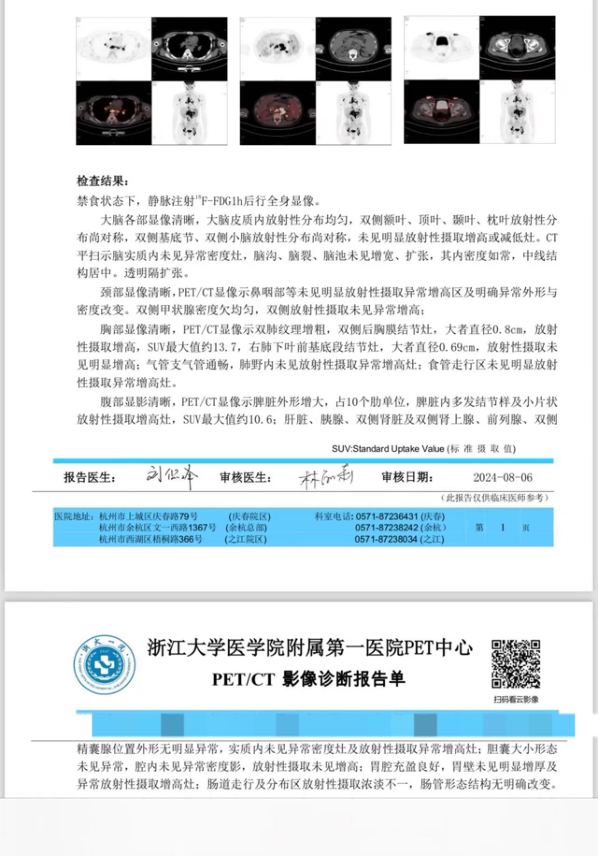

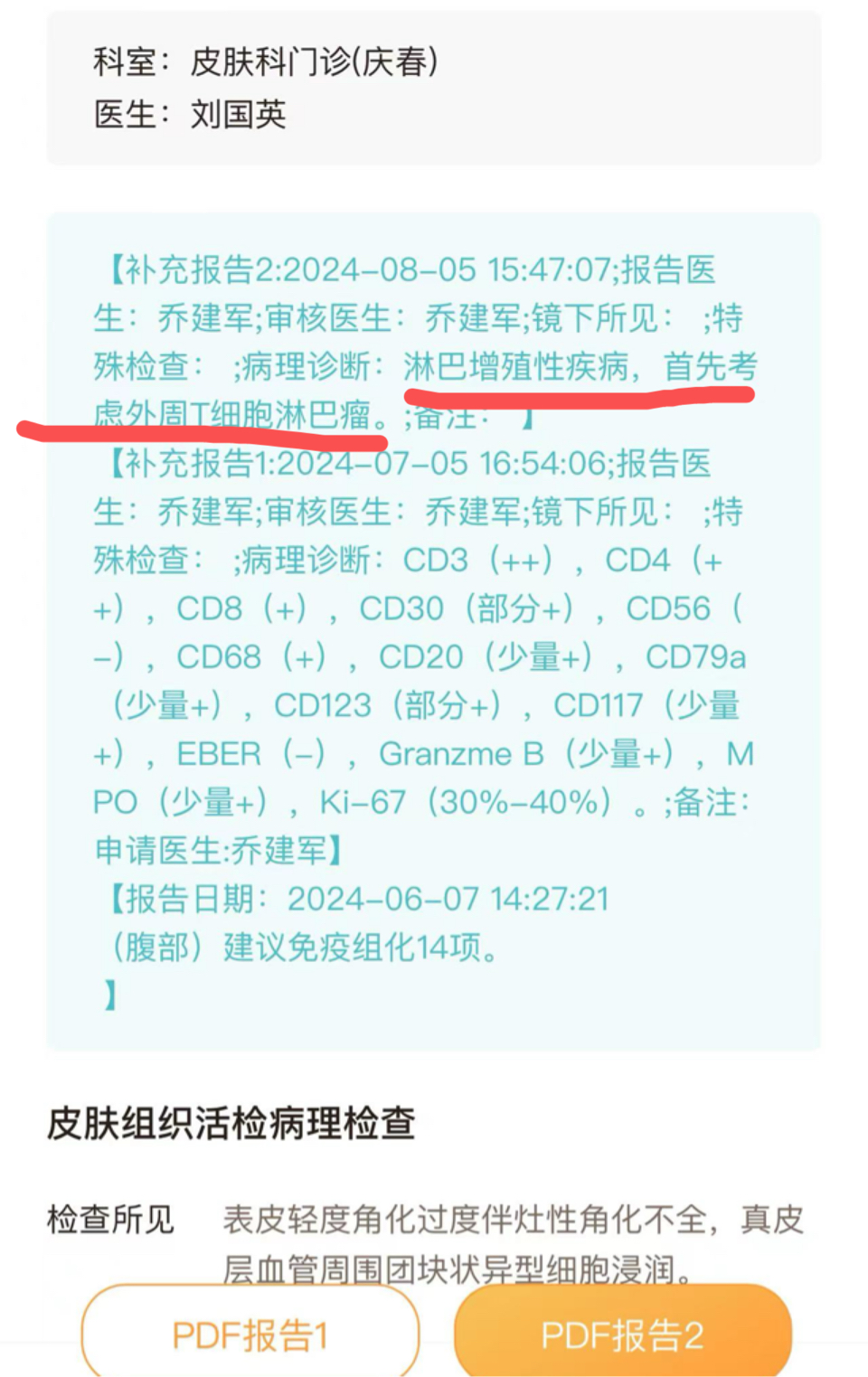

医生给出的病理报告和petct报告都没有明确指出是具体是什么t细胞亚型,外周t细胞是个大类吧?我们也不大懂 只知道T细胞相对B细胞是复杂一点的,还望有大神可以看出一二
ps:我先生之前5月份皮肤无辜有发痒,当时都是看皮肤科医生当成湿疹治疗。后面7月做了皮肤痘的活检是出了报告的,但是当时活检病理报告没有给出明确的诊断,后面还是淋巴肿大活检出的诊断给到俞主任看才指出之前皮肤活检报告员的问题,后续又发了一遍皮肤活检报告

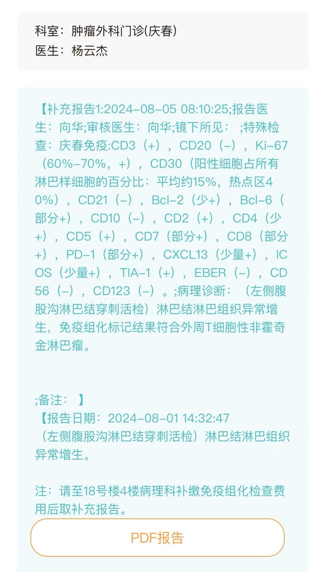

他还有再分亚型的吧

血母T可能性大

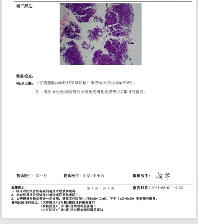

做个fish和重排进一步确认一下具体分型

我看他们说外周T还分:外周T非特指型、间变大、血管免疫母
