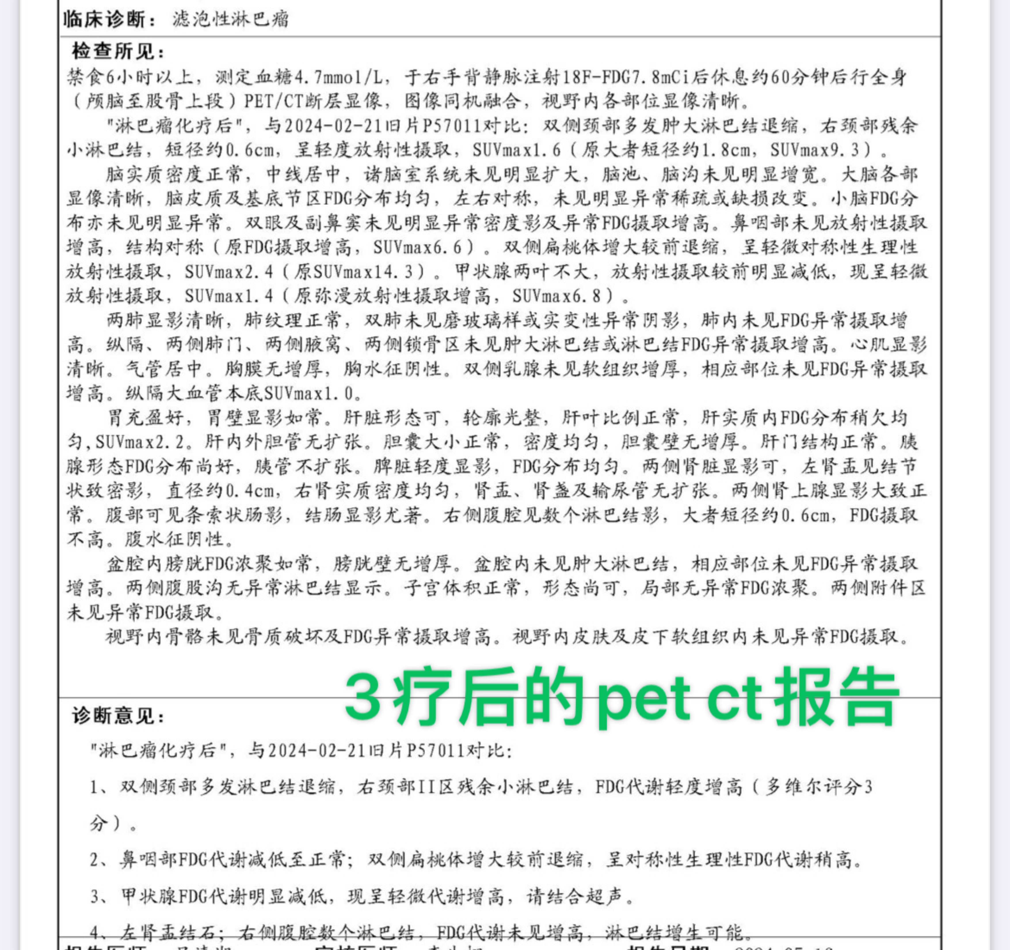

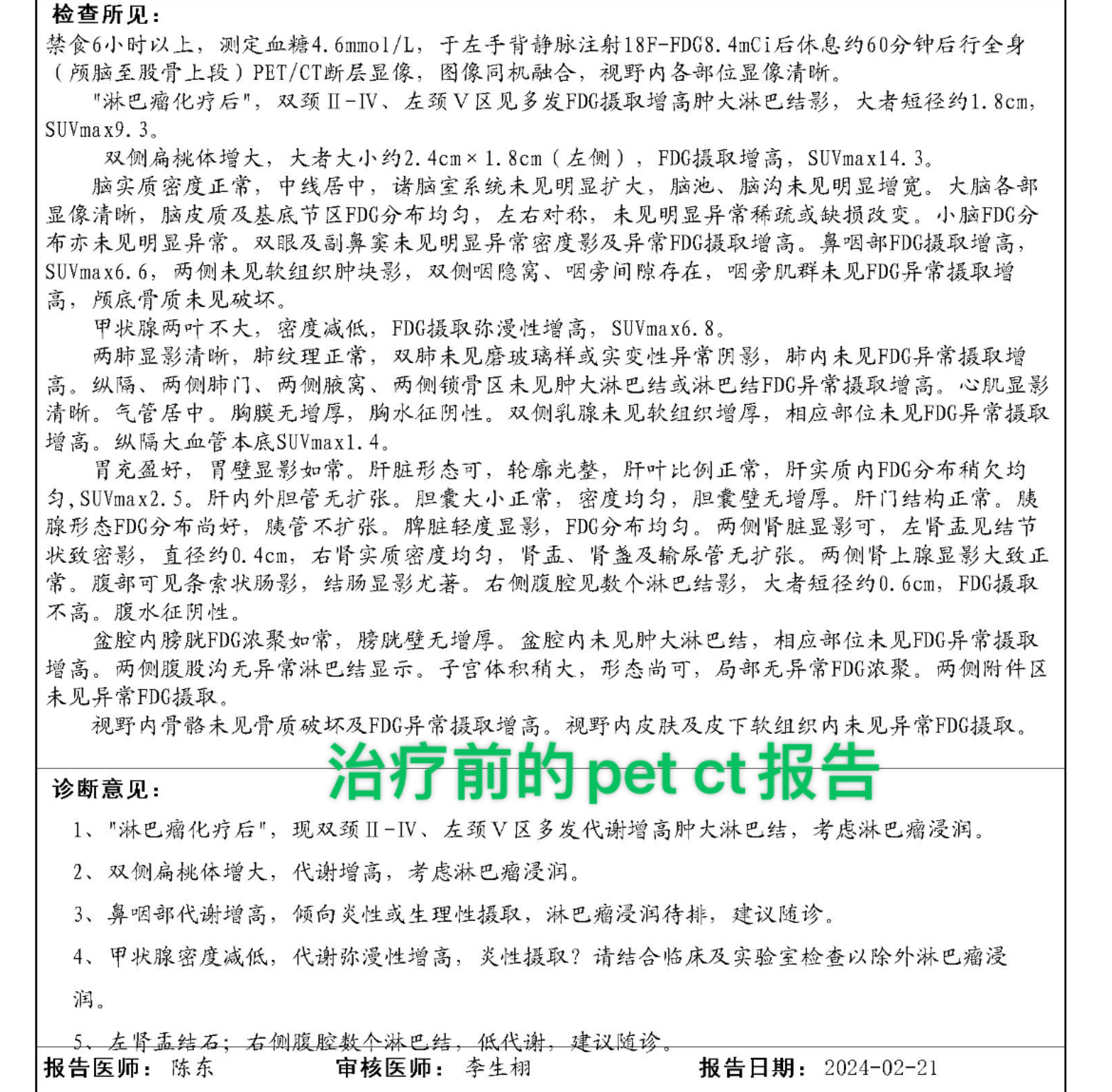

妈妈确诊为滤泡性淋巴瘤,她以前也有过,八九年前已经cr,疫情前有定期美罗华维持治疗,疫情后就没有继续维持治疗,今年复发,治疗前检查仅累及鼻咽、扁桃体、双颈多发淋巴结(已附图12)这次已经化疗4个疗程,3疗的时候做了pet ct评估3分(已附图3),医生让继续大剂量化疗+自体干细胞移植,这次准备去做了,上午医生突然问预处理的大剂量化疗要不要静脉注射塞替派,说副作用小,福建这个药需要全自费,仅这个药就要12万,如果经济不允许,也可替换为口服司莫司汀。两者金额差距较大,又考虑到滤泡性淋巴瘤特性,所以非常纠结。求过路病友给点参考意见?注射塞替派对她这种情况会比口服司莫司汀有显著优势吗?求大神指点

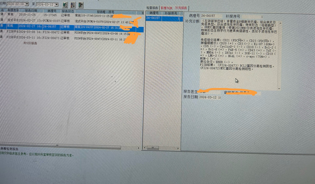

你把病理发来看看啊,方案用的有点问题,塞替派对中枢淋巴瘤预处理有优势,你这个应该也加做中枢预防了吧,这个产品有这些优势
病理只有这张拍照的图片,当时医生说她转化了,虽然复发定性还是滤泡,但是要按弥漫大b治疗
