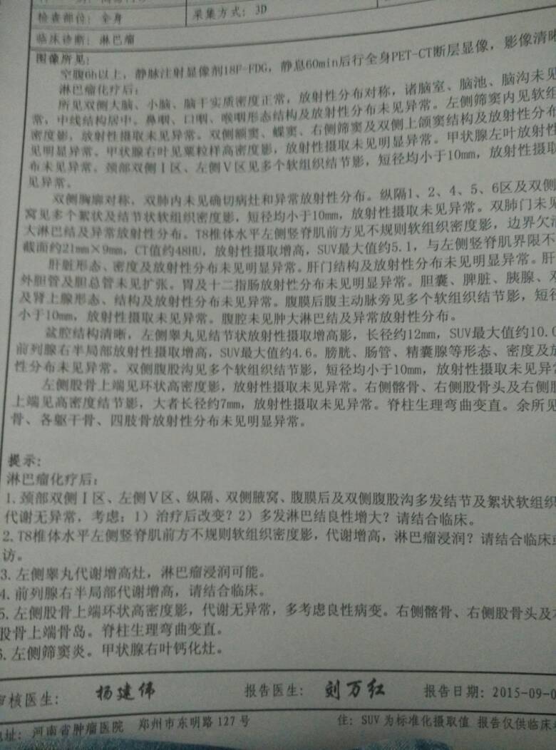

我在天津医院确诊滤泡淋巴瘤,4期!现4个疗程后(沸达拉宾化疗),郑州做的派特ct,请大家帮我看看!现状怎么样?以后怎么治疗?

CR了,恭喜

提示里,234条上说的没事么?还需要再疗么

睾丸和椎体的高代谢有问题,如果是淋巴瘤浸润,那就不是cr

没有cr,代谢还是高,继续化疗

请问用不用放疗!还用原来的沸达拉宾方案化疗么

有办法知道他们是侵润不?

这个我很难说,还是听医生的吧
