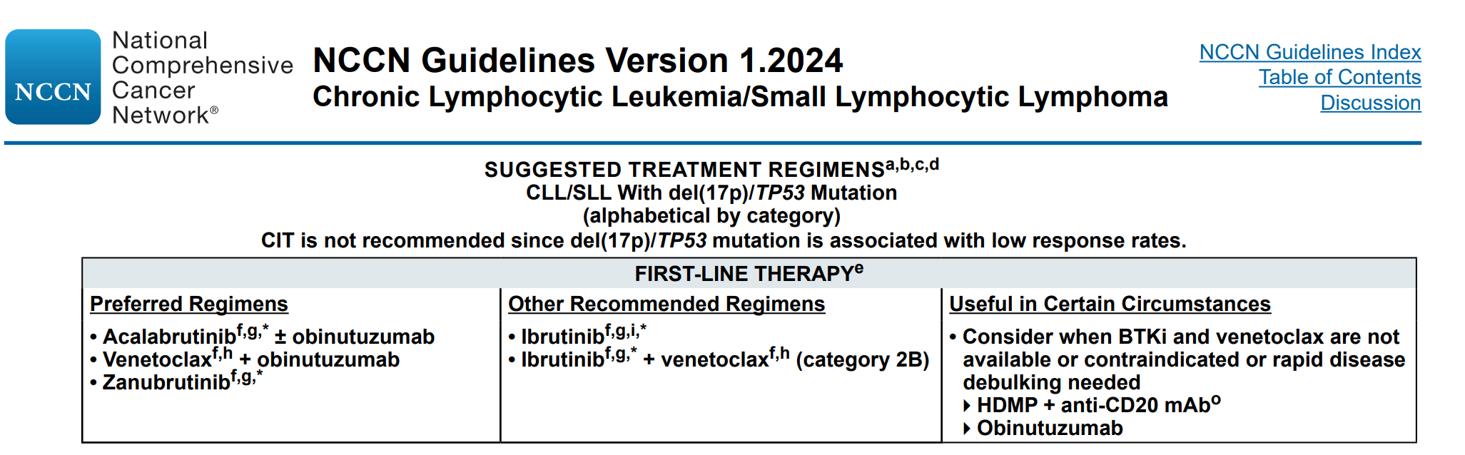

发表于 2024-3-11 13:00:56 | 显示全部楼层 来自: 中国北京
首先,TP53缺失或者突变的慢淋基本上不能从化疗中获益,所以指南中对这类患者根本没有推荐任何化疗方案;其次,慢淋即使做化疗,首选方案也是以氟达拉滨或苯达莫司汀为基础的方案,不是R-CHOP,只有发生Richter转化的慢淋才用R-CHOP方案;第三,目前并没有足够证据支持三药非化疗方案,来那度胺在这里是多余的,不一定能够增加疗效,但会显著增大副作用,不建议尝试。考虑到维奈托克的一线使用存在较大的溶瘤风险,如果打算使用包含维奈托克的方案治疗,建议另找经验丰富的医院来做,从描述来看,不确定现在这个医院对慢淋有足够的认知。

发表于 2024-3-12 16:05:55 来自手机 | 显示全部楼层 来自: 新加坡
妈妈一直健康 发表于 2024-03-11 21:07
我的方案就是易树华团队给出的方案,我还特意问了于腾腾医生,这个是专家会诊的结果吗,她说是,她是易树华团队的,负责我妈妈的。
没看到免疫分型和其他报告。易树华是慢淋专家,给出这个方案应该是有原因的,可能不是或不只是慢淋
下面是易树华去年的ppt,强调按照NCCN指南和中国慢淋指南:
