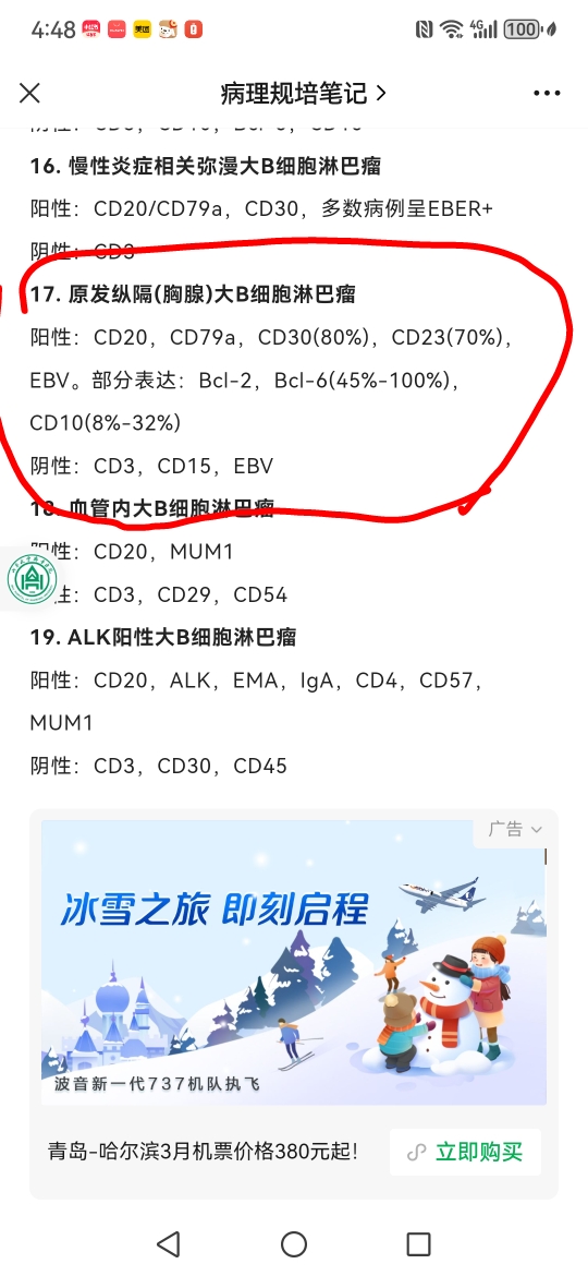

CD23+,如果横膈膜下没有病灶,那应该就是原发纵膈大B了,如果还想进一步确认,可以加染一个PD-L1。
