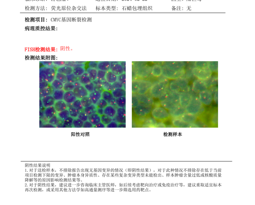

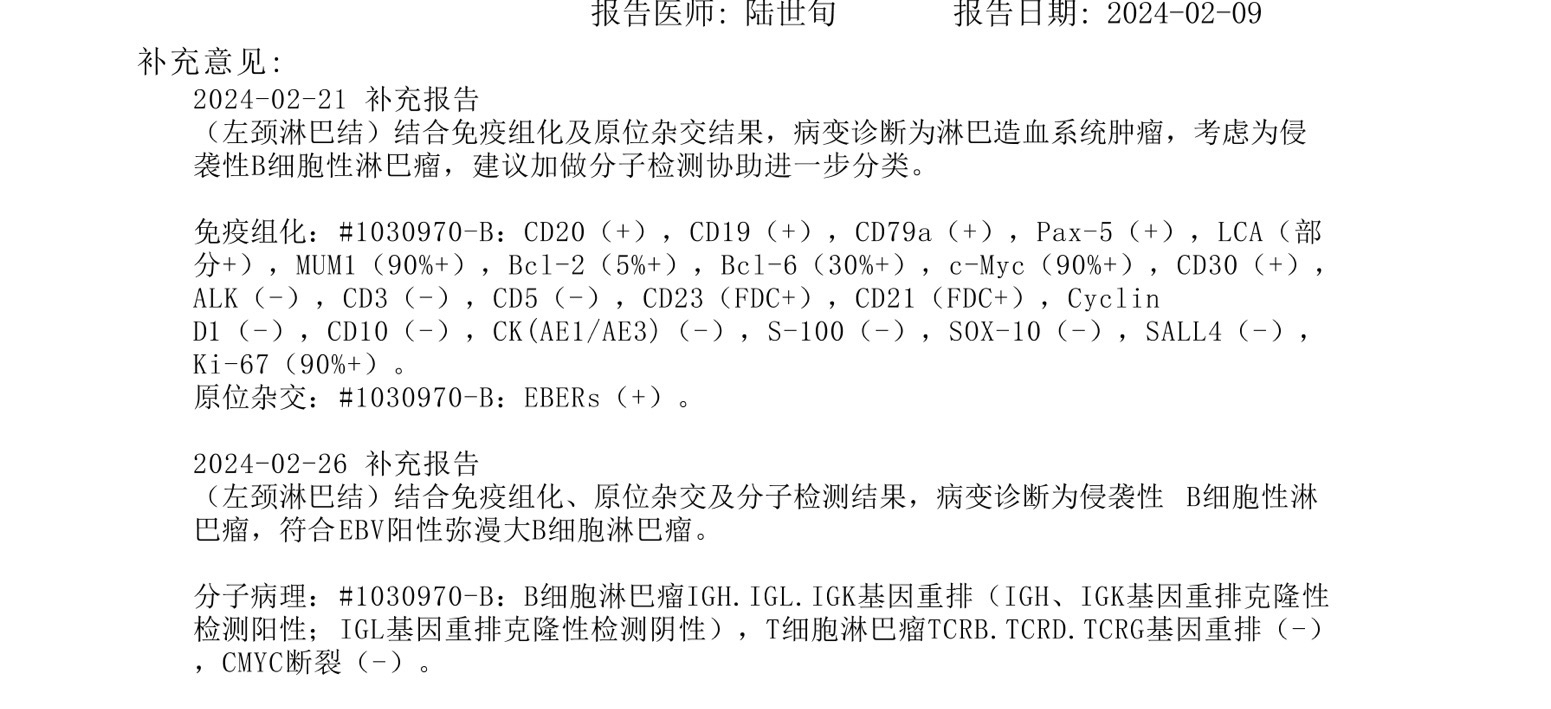

医生目前给出的方案是pola+r+chp。各位家人请问双表达,双打击是什么意思怎么看呢。

  MYC表达≥40%,BCL2表达≥50~70%为阳性时,双表达淋巴瘤是指通过免疫组化(I可检测到MYC和BCL2阳性的DLBCL。“双表达”和“双打击”淋巴瘤都是DLBCL的亚型,前者是从免疫组化检出MYC/BCL2抗原,常起源于非生发中心(ABC亚型),后者是在FISH基因水平检出MYC与BCL2/6基因重排,大多数来自于生发中心(GCB亚型)。

EBV阳性大B,用PD-1单抗+R-CHOP可能更合适一些。

我的主治医师说pola有随机对照三期的研究结论,pd-1是临床经验用药没有临床数据支持,我该怎么选择呢

这两句话说的都没错,但是POLA-R-CHP三期研究并没有对EBV阳性患者做亚组分析,所以证据也不是那么充分。

教授还是推荐pola+r+chp方案,化疗后再用pd-1维持着,大神您怎么看呢

可以。目前没有证据在这个类型上采用强化方案。
