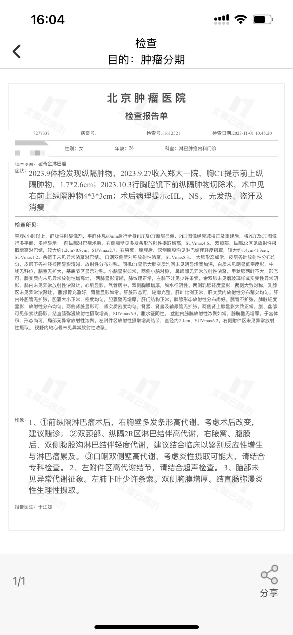

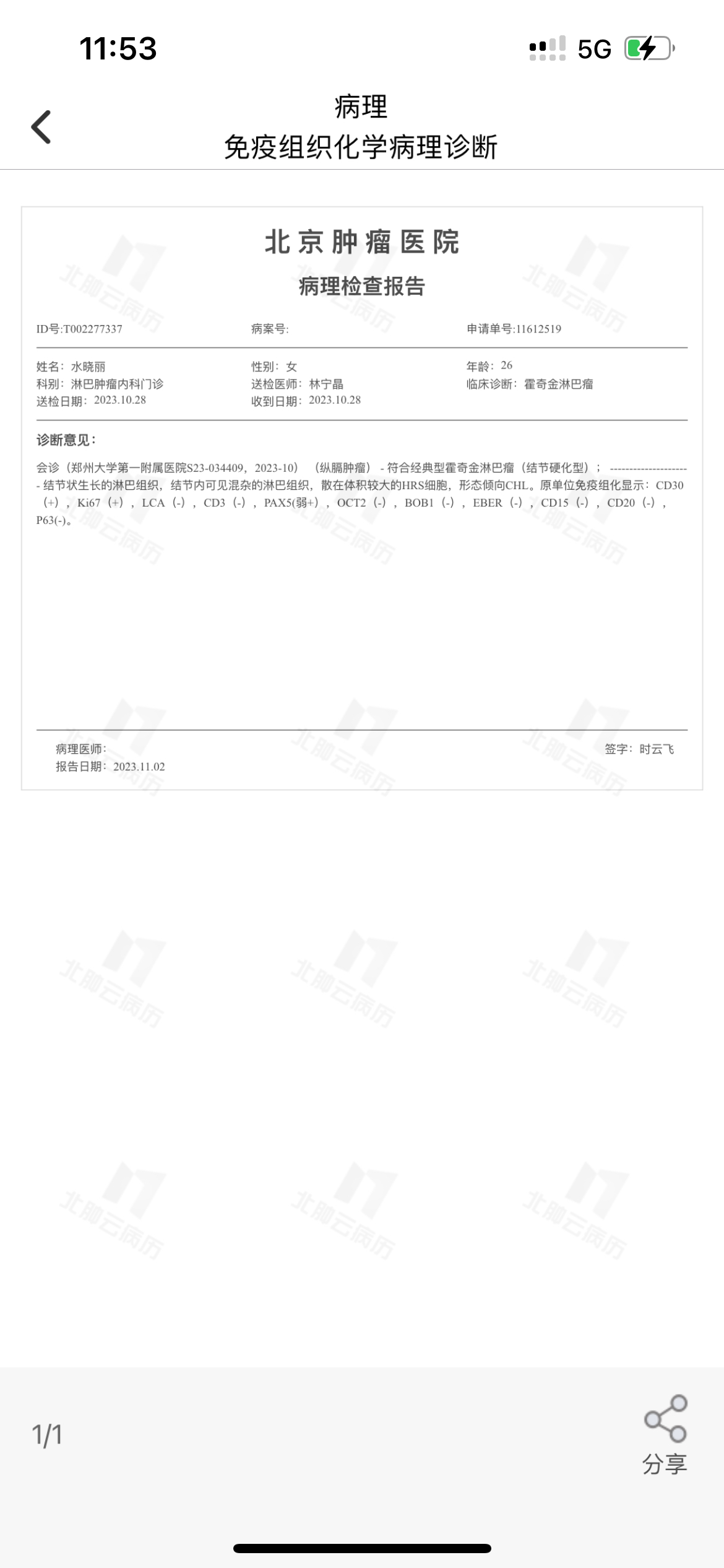

我九月底体检发现纵隔肿物,然后入院胸外科怀疑胸腺瘤直接进行手术了,手术切除的很干净,但是病理发现是淋巴瘤。
我有个疑问,我纵隔手术切除后,没有对照物了,目前体内医生说大概率没有肿瘤细胞,那我现在就算是打abvd方案也不知道效果如何,万一我是对abvd不敏感的人群,现在盲目打abvd然后盲目结疗,治疗不对症复发概率不是更高吗?
需不需要定期复查petct,等身体里如果再有肿物反应,然后再开始治疗?@橙色雨丝

大概率没有肿瘤细胞?那是扯淡,经典霍奇金基本上没有人仅仅依靠手术就治愈的,退一步说,就算是因为有什么特殊情况无法做化疗(比如肝肾功不符合条件),也需要做放疗,因为在没有发明化疗之前确实有一小部分早期的霍奇金是靠放疗就治愈了。另外,颈部和纵膈的高代谢淋巴结,甚至还有其它部位的淋巴结,特别是那个长短经比很小的,很有可能是淋巴瘤,不要报任何侥幸心理。

肿瘤病灶切除不等于没有肿瘤细胞。纵隔占位为病情体现的淋巴瘤,只有纵隔malt手术切除后可以观察、随访。
霍奇金淋巴瘤和原发纵隔大b淋巴瘤等都需要化疗。曾经有患者也是和楼主一样不成熟的想法,手术切除后又长了。不能因为想知道疗效进而不化疗。手术切除病灶的疗效认定是治疗中及治疗后病灶不长就是疗效。
只是,
如果有放疗的治疗选择,或许可以化疗2-4次。
如果是认为既然做了手术,这次没有放疗的治疗选择,可以化疗4-6次。
