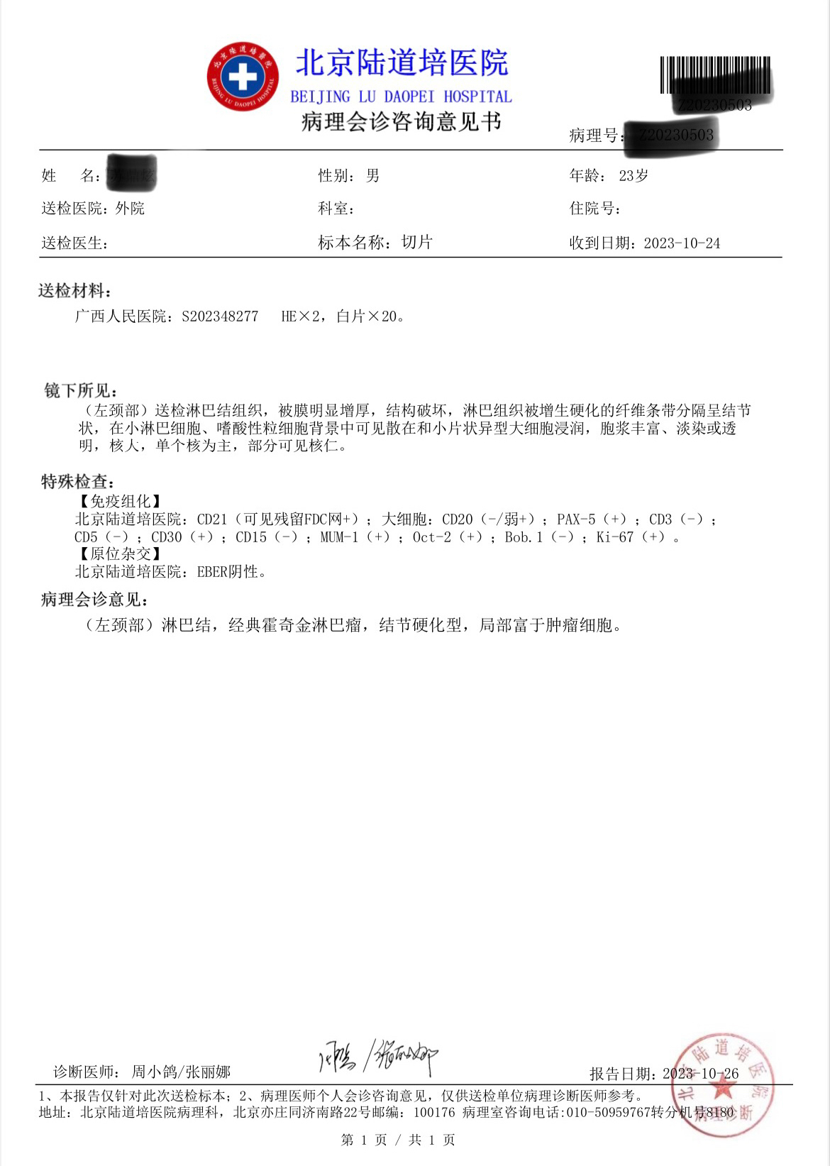

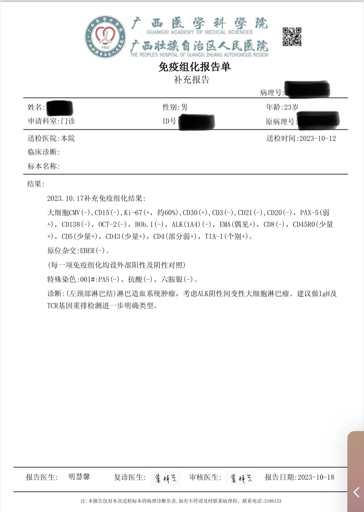

当地区医院: 考虑为ALK阴性间变大细胞瘤
周教授会诊结果:经典霍奇金结节硬化型
23岁男性,除了全身偶尔瘙痒没有别的症状。感觉更符合霍奇金的症状?
求助大神,这种情况下是否需要再会诊高子芬教授?还是直接按照周小鸽会诊结果进行治疗?

发表于 2023-10-27 13:44:13 | 显示全部楼层 来自: 中国北京
不用。这个年龄极少有ALK阴性间变大,而且第一份报告中Pax-5弱阳,用ALK阴性间变大解释不通,应该就是经典霍奇金。

青少年,
单从病情来说,纵膈占位+颈部淋巴结累及,病理可以是霍奇金淋巴瘤、也可以是ALK阴性间变大细胞淋巴瘤。
如果仅仅是颈部淋巴结累及,纵膈无占位,病理按说ALK阴性简变大细胞淋巴瘤概率就低了。
我本人也注意到:青少年纵膈占位+颈部累及的非超大包块的2期的患者,即使是ALK阴性间变大的病理,实际患例的预后也基本等同于霍奇金淋巴瘤。
可以病理再次会诊。如纵膈有占位,不管病理是哪个亚型,推荐用药要含CD30单抗。
谢谢大神主治医生让我们做一个TCR重排看是否阴性
