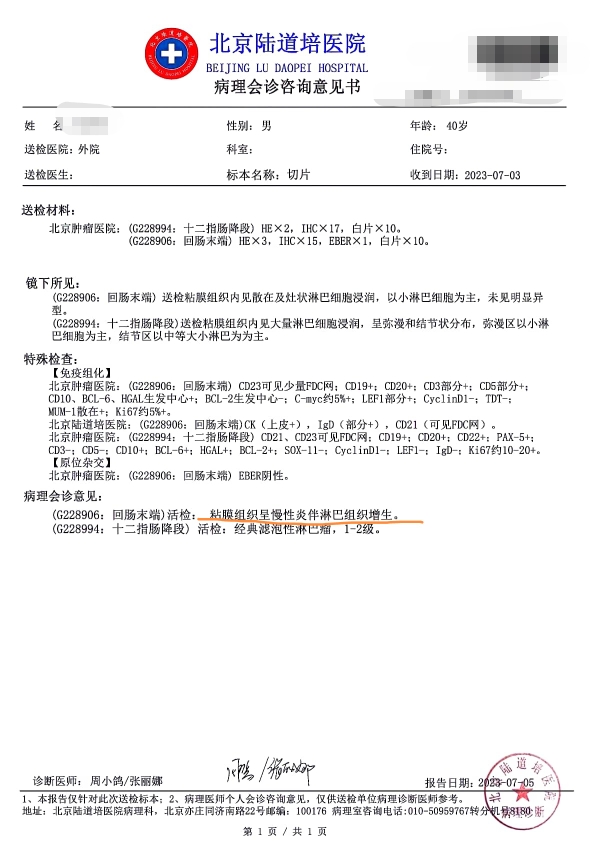

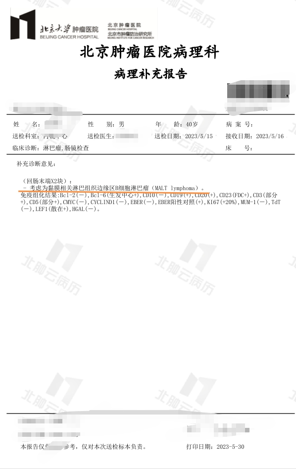

同一个活体组织切片,两位专家有不同结论,如果单单从纸面数据来看,谁更合理些?又要麻烦@橙色雨丝  两位大神了

发表于 2023-7-7 16:53:24 | 显示全部楼层 来自: 中国北京
同时存在滤泡和MALT淋巴瘤的概率非常非常低,文献里面都没有见到过,所以,倾向于回肠部位不是淋巴瘤,如果非要弄清楚,可以做FISH和IG重排来确认。

战斗先生 发表于 2023-07-07 16:20
回肠末端:散在、灶状说明数量少;周主任认为形态无异常,也就是不认为是瘤细胞形态。
与之对应的十二指肠,大量说明数量多。
主要是不管回肠末端有没有确诊,不影响治疗选择,其实也不影响预后。
谢谢,北肿大夫说看回肠是不是恶性,在讨论下一步

 楼主| 发表于 2023-7-7 17:11:03 来自手机 | 显示全部楼层 来自: 中国
嗯谢谢!fish和ig重排可以定性是吗?
2025-12-21
发表于 2023-7-7 17:27:36 来自手机 | 显示全部楼层 来自: 中国北京
如果其中之一阳性,或都是阳性,可以确诊。
113
2024-4-5
 楼主| 发表于 2023-7-7 21:02:13 来自手机 | 显示全部楼层 来自: 中国北京
谢谢雨丝大神
